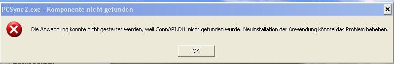

Könnt ihr mir bitte helfen? Wie bekomme ich das wieder hin?
Manuel

Hast Du eine Nokia Syncronisierungs SW auf der Kiste ? Wenn ja, installiere die mal neu.

Hallo Manuel,
steht doch drinn, einfach nur lesen.

such die angemeckerte dll und leg die in dem Ordner ab in der auch die exe liegt. Dann solltes wieder klappen.

Fehlerursache ist mir grade nicht bekannt aber versuche mal die fehlende DLL Datei in das selbe Verzeichnis wie die .exe Datei zu kopieren.
Die DLL gibs hier: ConnAPI.DLL
