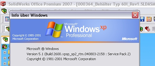

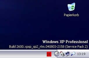

Ich wollte mir gerne Die Windows Build und SP-Version auf dem Desktop dauerhaft anzeigen lassen.
Auf der Arbeit habe ich ja das Programm nicht zur Verfügung.
Es muss doch bestimmt in der Windows-Reg einen Eintrag geben wo man das einschalten kann?
In irgendeiner PC-Zeitung hab ich das auch schon mal gelesen, was zu tun ist.
Aber man wird ja nicht jünger...
Hintergrund ist, das wir noch etliche PC´s mit Windows XP SP1 am laufen haben. Und so sofort sieht welche Version am laufen ist...

das kannst du ziemlich simple auslesen, indem du unter Start > ausführen > Winver einträgst und startest.
Vielleicht hilft dir das ja schon weiter. Der Sinn dafür ein Programm in den Hintergrund bzw. sogar auf dem Desktop laufen und anzeigen zulassen ergibt sich mir jedoch nicht.

das ist der REG Eintrag:
;Windows-Version auf dem Desktop anzeigen
[HKEY_CURRENT_USER\Control Panel\Desktop]
"PaintDesktopVersion"=dword:00000001
Hi RSchulz,
so kann man es auch machen, aber da ich ja von Natur aus Faul bin, ist der Tip von Michael1962 genau meine Kragenweite...
