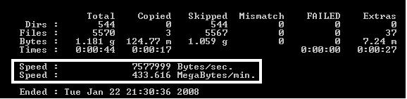

1000Mbit mag das Netz hergeben. Die Engpässe liegen m.E. woanders. Habe wegen NAS-Laufwerken mal im Internet ein wenig danach gesucht. Es gibt glückliche, die bekommen bis zu 14 MB/sec durch. Bei mir liegt es zwischen 7 und 9 MB/sec. Somit sind Deine 40Mbps nur um den Faktor 2 daneben. Hängt auch noch damit zusammen, ob eine große Datei, oder viele kleine Dateien geschaufelt werden. Die Daten müssen dann auch noch durch den PC, durch dein Windoof und auf die Platte. Es gibt ja nicht einmal eine HDD, die die Daten mit 1000Mbit/sec verarbeiten könnte.
Die 1000 Mbit machen sich wohl eher bemerkbar, wenn Viele im Netz arbeiten.
Bei ganz schlechten Werten erinnere mich als Ursache vor einiger Zeit mal an verschiedene Patchstände auf Domainserver und Workstations. Aber das ist hier wohl enher nicht das Thema.
Anbei nochmal ein Bild aus Robocopy mit aktuellen Werten vom PC zum NAS hier.
