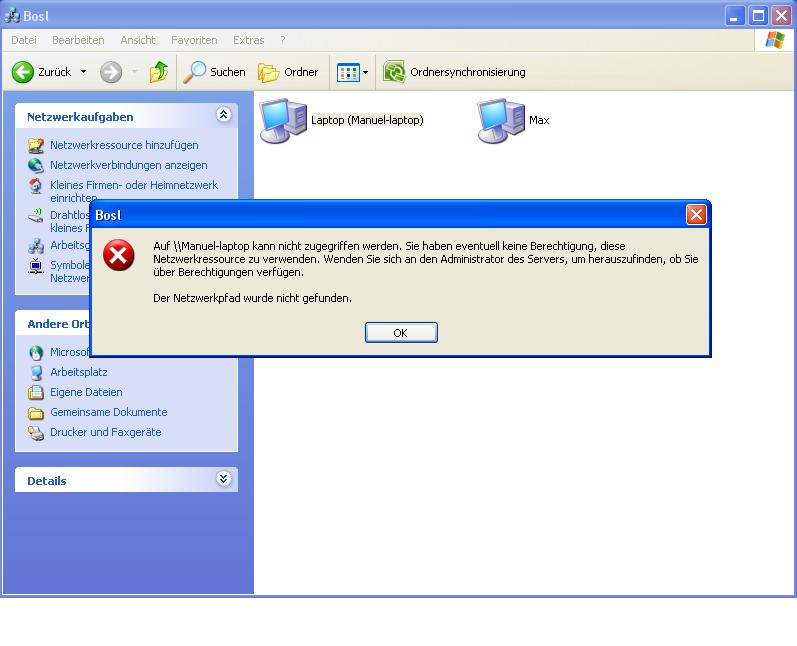

hallo. habe zuhause 3 pc´s. 2 desktop (1 xp pro und 1 xp home) und einen lap mit vista ulti. hab bei allen 3 pc die selbe arbeitsgruppe. der eine desktop zeigt meinen lap. wenn ich den lap anklicke kommt folgendes:
bild 1

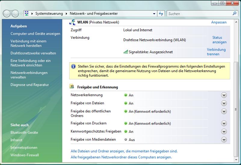

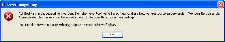

bei meinem 2 desktop wird gar nichts angezeigt. da kommt folgendes:
Bild 2
nicht mal die freigegebenden ordner.
habe auf alles computern f-secure drauf. kann es an dem liegen? bitte helft mir.
müssen alles 2 firewalls (die windows und die f-secure) an sein?
Manuel

hallo hab es versucht. geht immer noch nicht. jeder pc zeigt bei Arbeitsgruppen Computer anzeigen nur sich selber an. auér 1 desktop der zeigt 1 2 ten xp rechner an. kann es an der f-secure firewall liegen?
wie kann ich da was freischalten?

Du musst zunächst auf allen PC's ipconfig /all in einer DOS-Box aufrufen, dann siehst Du die aktuellen Einstellungen des jeweiligen PC's. Anschließend ping 192.168.12.123 (die Nummer ist ein Beispiel, die korrekte Angabe stammt aus dem ipconfig eines anderen PC's) eingeben, um die Netzwerkverbindung zu checken. Keine Antwort = keine Verbindung ... dann:
1. Eine Software-Firewall kommt als Ursache in Frage, dann musst Du die MAC-Adressen der anderen PC's freigeben. Versuchsweise kann man so ein Ding auch abschalten. Im übrigen ist der Nutzen so einer Software-Firewall hinter einem Router recht zweifelhaft.
2. Die IP-Adressen Deiner PC's müssen harmonieren, sind sie fest vergeben oder von einem DHCP-Server, z.B. dem Router?
3. Unter den IP-Adressen ist die Subnet-Mask zu konfigurieren, falls kein DHCP. Hier muss die gleiche Range eingetragen sein, typisch 255.255.255.0
4. Wenn Window$ seine PC's untereinander nicht erkennt, liegt das gerne am NetBIOS. Normalerweise muss eine vollständige Konfiguration von TCP/IP für die Kommunikation der PC's untereinander ausreichen, das heißt aber nicht, dass M$ die auch im Explorer anzeigt, dafür ist NetBIOS zuständig, also in den erweiterten TCP/IP-Einstellungen unter WINS den Punkt NetBIOS über TCP/IP aktivieren ...

Es handelt sich um das bekannte Vista Netzwerkproblem, eine richtige Lösung bei dem das User Account Control eingeschaltet bleiben kann, habe ich derzeit noch nicht gelesen, einzigste Abhilfe UAC ausschalten.
Benutzerkontensteuerung.
Start->Einstellungen->Systemsteuerung->Benutzerkonten
Und hier Benutzerkontensteuerung ein- oder ausschalten wählen

wenn ich die firewalls ausschalte, dann kann ich die anderen PC´s anpingen. würd aber gern die firewall aktive lassen. weiß jemand, was ich noch alles umstellen muss?

@brainseks: Bekanntes Vista-Netzwerkproblem? Und welches wäre das?
In der Firewall muss der ICMP-Ping zugelassen werden, und beispielsweise die IP des anderen Rechners.
Die Erklärungen hier sind etwas komisch *kopfkratz*, die Infos aber auch.
Was ist denn nun da?! DHCP oder feste IP?
DHCP macht häufiger Stress, Vista und XP untereinander eigentlich weniger.
Ich habe irgendwie das Gefühl, dass so allgemein ein Konfigurations- und Verständnisproblem vorliegt.

Wenn die Firewall aus ist, geht der Ping. Ist dann auch der PC im Explorer zu sehen? Das ist nicht das Gleiche , aber wichtig zu wissen.
Wenn ja:
Ich kenne die verwendete Firewall nicht, aber das Freischalten der IP ist nur die 2. Wahl. Bevorzugt gehören die MAC-Adressen freigeschaltet, wie, das sollte die Hilfe des Programms beschreiben, das ist grundlegende Funktionalität! Und wie man die raus bekommt, hatten wir schon.
Wenn nein: Hatten wir auch schon ...
