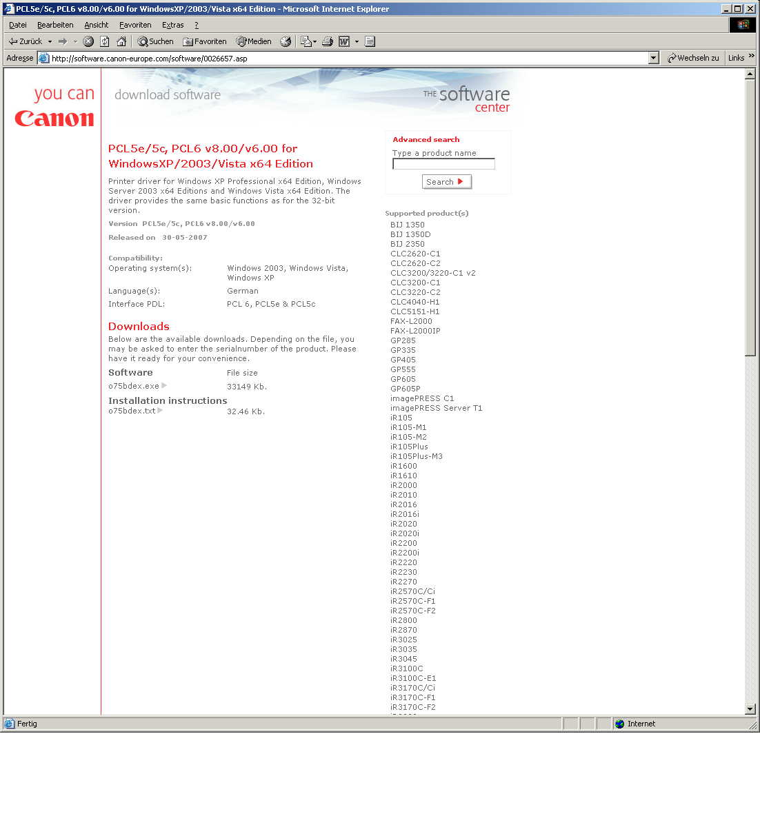

auf einer Dell Precision 690 mit XP 64bit habe ich mit der aktuellen Software (Treiber o57bdex.exe von Canon-Supporthomepage) einen Canon IR C3380-Drucker installiert.
Installation ist ohne Probleme durchgelaufen und beendet.
Wenn ich nun versuche, eine Testseite auszudrucken (Eingenschaften - Testseite)
erhalte ich die Fehlermeldung
"Drucken nicht möglich - Version der Geräte-Controller-Funktion ist veraltet"
Habe schon alle Drucker rausgeschmissen und komplett neu installiert - immer das gleiche Ergebnis. Alle anderen Drucker sind ok.
Nur gut, daß das Teil so schwer ist - sonst wäre es schon zu Fenster rausgeflogen
Bin für jeden Típ dankbar!
Gruß  Helmut
Bist Du sicher, dass Du eine Treiberversion für XP64 hast?
-> Canon PCL/Raster Fax Driver v5.10
Veröffentlicht am  01-11-2007
o7a5dex.exe
-> Canon PCL/Raster Fax Driver for WindowsXP/2003/Vista x64 Edition
Version  v5.00 Veröffentlicht am  08-06-2007
o75edex.exe
>>o57bdex.exe
Das sieht nach einer wesentlich älteren Treiberversion
oder einem Schreibfehler aus..... Version 5.05 ?

ich habe jetzt noch auf der Englisch/Amerikanischen Seite nachgeschaut, da wird der gleiche Treiber angeboten.
Und ich habe damit ja auch schon einige Rechner installiert, das ist es, was mich so ärgert - wir bekommen die Kisten vorkonfiguriert, ich mache nur die CAD-Sachen drauf.
Eigentlich sollten alle Rechner gleich sein . . .
Danke erst mal für die Info!
Gruß  Helmut
Man kann das auch so interpretieren, dass der Drucker ein Firmware-Update braucht.
Dann müssten aber bei gleichen PCs alle Anwender dieses Druckers das gleiche Problem haben.
