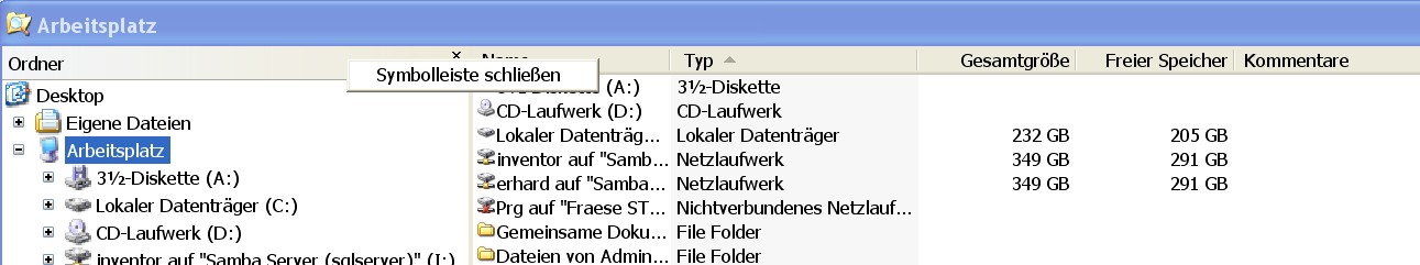

Hallo verehrtes Forum,
hab da nen Problem mit meinem Explorerfenster welches man über die Tastenkombination => Windowstaste+E öffnet.
Im Bild zu sehen das die Standartschaltflächenleiste wie auch die
ZURÜCK und VOR -Leiste fehlen...
Ein Neustart hat nicht geholfen.
Wisst ihr wie ich diese Leiste wieder bekomme?
Gruß Dirk

Evtl mit rechter Maus im Balken und dann Standardschaltflächen den Haken setzen.

Hallo Jochen,
habe ich schon probiert.
Ich bekomme in dem Fall "Standartschaltflächen" nicht zur Auswahl.

Aus unerfindlichen Gründen kann es passieren, dass beim Start des Windows Explorer die Menüleiste, die Adresszeile (wo der komplette Pfad gezeigt wird) und die Icon-Leiste fehlt, statt dessen nur noch 3 Linien vorhanden sind. Die Baumstruktur der Ordner auf der linken Seite und der Inhalt auf der rechten Seite ist jedoch ganz normal vorhanden.
Vorgehensweise
Um das Problem zu lösen, klickt man auf Start, dann Ausführen und gibt regedit ein. In der Registry unter HKEY_CURRENT_USER \Software\Microsoft\Internet Explorer\Toolbar, im Ordner Explorer, löscht man den Eintrag ITBarLayout und startet anschliessend den Rechner neu.
Der Windows Explorer liest dann die Menüleiste, Adresszeile und Icon-Liste im Ordner Explorer wieder neu ein.

Hallo skyzem,
frisst du so Bücher wo sowas drin steht oder woher weiß du das.
Hat jedenfalls geklappt, danke Dir!!
Gruß Dirk
