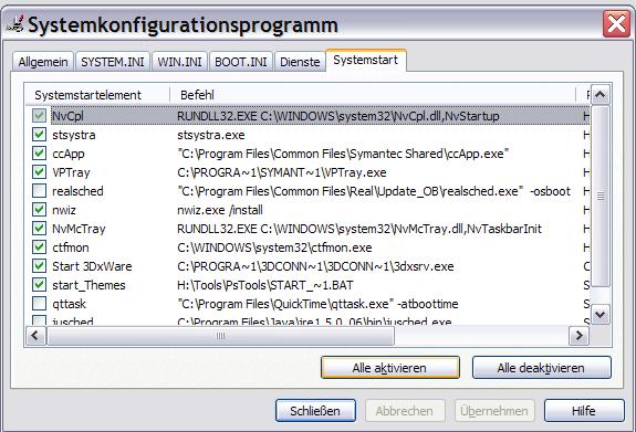

Habe folgende Frage,
auf meinem PC finde ich im Taskbar (Icons unten rechts) regelmaessig ein Icon eines Ex-Internetproviders ISP. Da ich diesen nicht benutze moechte ich dessen Software entfernen.
Problem: finde unter 'System > Installation/Entfernen Software' keine Anwendung die darauf passt. Eigenschaften wie Verzeichnispfad kann ich der Anwendung nicht entlocken. Wie also die Stelle auf der Harddisk finden wo dieses Programm sitzt?
Tipps/Idee erwuenscht,
danke.

Start/Ausführen - Befehl "msconfig" eingeben.
Dort unter Allgemein "Benutzerdefinierter Systemstart" wählen.
Dann unter Systemstart und Dienste nach den entsprechenden
Einträgen suchen und diese deaktivieren.

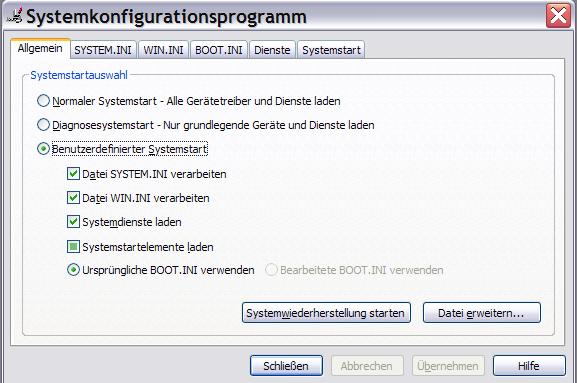

Wenns nur ein Programm ist, steht das bei Systemstart drin. Benutzerdefinierter Systemstart muss man nicht anklicken, da bei einer Änderung in einem der Reiter das automatisch gesetzt wird.

Unter dem Reiter Allgemein gibt es das benutzerdefinierte Starten von Windows, verändert man was in einer anderen Sicht zb. in der Sicht Systemstart, dann wird in der Sicht Allgemein automatisch der benutzerdefinierte Start aktiviert. Unter dem Menu Systemstart findet man alle Einträge von Programmen (also nicht Dienste) die beim Systemstart automatisch mitgestartet werden und kann dort auch das Programm deaktivieren (der Eintrag ist aber nicht löschbar in msconfig). Hoffe das war etwas verständlicher

Brainseks:
yoh jetzt klar, danke.
wenn ich unter 'Systemstart' eine Anwendung deaktiviere, setzt
das unter 'Allgemein' den Systemstart von normal auf benutzerdefiniert,
was ich aber nicht als Dauerloesung moechte.
Habe aber ausser zwei alten Symantec Eintragen direkt auch
nix Verdaechtiges unter 'Systemstart' gefunden.

hab's gefunden, DSL Treiber, deaktiviert (Systemstart) und das Icon ist weg. Schoene Anwendung, uebersichtlich und nuetzlich, Schweizerware. Danke fuer den Tipp.
