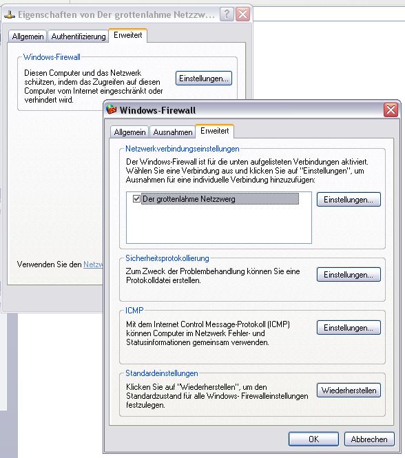

ich möchte gerade meinen geschäftlichen Laptop als NFS-Server verwenden, wenn ich im Netz eines Kunden bin. Dort muß ich von einem UNIX_Rechner auf bestimmte Daten zugreifen können. Dabei stört die XP-Firewall. Sie verhindert die Kontaktaufnahme via NFS (und vermutlich auch via Samba).
Für den Einsatz abends via WLAN oder UMTS/GPRS-Karte möchte ich gerne, daß die Firewall läuft. Sie ist ein Teil meines Sicherheitskonzeptes...
Gibt es eine Möglichkeit, der Firewall in Abhängigkeit z.B. der IP-Adresse des Laptops/der Netzwerkschnittstelle zu sagen, daß sie laufen soll bzw. nicht laufen soll?

Sollte über den Schalter in den Eigenschaften funktionieren. (RMT auf Verbindung in der Netzwerkumgebung)

Einfach unter den Einstellungen der Firewall das Häkchen der Firewall für den LAN Anschluss rausnehmen und nur den für WLAN drinnenlassen. Wär das ein Weg?
