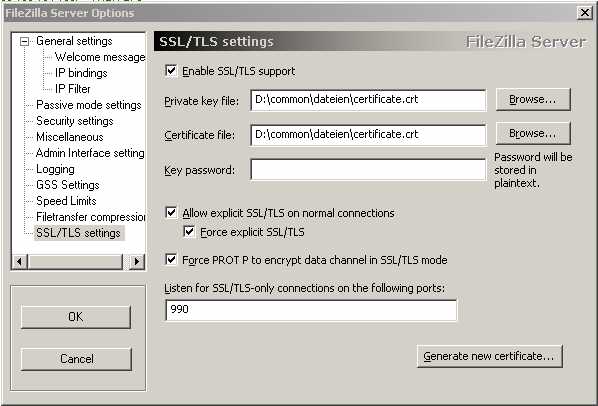

ich habe Probleme mit meinem FTP-Server (FileZilla Server)
Da der Server hinter einem Router steht, habe ich mich bei DynDNS angemeldet.
Der Server ist konfiguriert mit ForceSSL (siehe jpg)
Wenn sich ein User von außen einloggt, kommt zunächst eine Verbindung zu Stande, allerdings folgt dann ein Fehle bei dem Versuch, Daten zu übertragen.
Das Protokoll lautet (gekürzt):

Leider kann ich mit 425 Can't open data connection nichts anfangen, die Suche in anderen Foren hat mich auch nicht zur Lösung geführt. Dort aufgeführte Abhilfen am Router (Portfreigabe bzw. Weiterleitung) habe ich umgesetzt. Am Router sind die Ports weitergeschleift (20, 21, 113,  990, 5000-5100), das scheint ja auch zu funktionieren, siehe erfolgreiche Anmeldung. Wenn ich mich über ein Loopback des Routers anmelde, funktioniert das Ganze, von draußen aber nicht.
Was ist falsch bzw. was fehlt?
