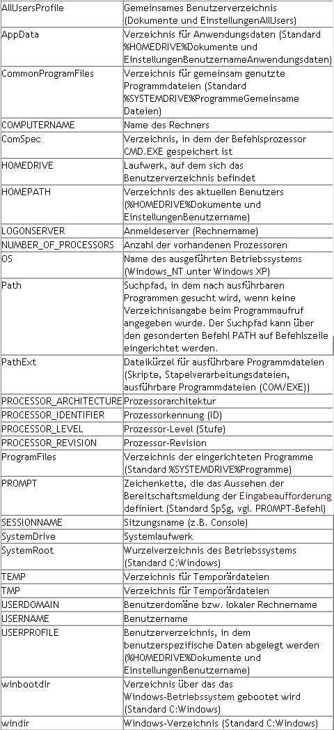

Für Sicherungszwecke habe ich mit überlegt mittels robocopy, batch und "geplanten Tasks" eine Routine zu erstellen, die für alle CAD-Arbeitsplätze anwendbar sein soll.
Dabei treffe ich auf ein Pro_Blem auf:
Es gibt Mitarbeiter (ich natürlich ), die ihre Eigenen Datein aus Platzgründen nach sekundäre Partition verschoben haben.
Schreibe ich nun zum sichern den Pfad
"%USERPROFILE%\Eigene Dateien"
vor, findet er natürlich nix
Da aber Windows den Ort der Eigenen Dateien durchaus kennt, habe ich gehofft, der Pfad dahin wäre in einer Systemvariablen hinterlegt, ich habe aber nur anliegende gefunden.
Weiss jemand, ob ich auf den Pfad einen allgemeingültigen Zugriff habe?

Sorry, aber das wird so eine Bastlerei.
1) Es gibt einen Unterschied zwischen Systemvariablen und Uservariablen. Sollte wirklich ein User "seine" Variable umgestellt haben (was ich erst mal bezweifle), kommst Du nur mit dem Useraccount an den Inhalt jeder Systembatchjob kennt diese nicht.
2) User haben die Angewohnheit ihre Daten durch Auswahl des Directories irgendwohin zu speichern und nur er wiess wo welche Daten liegen.
Die einzige saubere Vorgehensweise ist IMHOIn my humble oppinion (Meiner Meinung nach) eine Netzwerkumgebung zu schaffen, die User anzuleiten Ihre wichtigen Daten dort abzulegen und ihnen zu sagen, wenn lokal etwas passiert, dass  dann die Sachen verloren sind. Alles was lokal ist, sind im Endeffekt temporäre Daten. Auf dem zentralen Datenbereich kannst Du dann saubere Backups aufbauen.

ICH nutze gerne die "automatische" Verzweigung von Windows nach Eigene Dateien. Um dies zu gewährleisten und den Platz trotzdem nicht von C: abzuzweigen, behelfe ich mir, indem ich den "System"-Ordner "Eigene Dateien" aus %Userprofile% ausschneide und in D: einfüge. Windows erkennt hierbei, dass ich den Ordner verschoben habe und verknüpft erfreulicherweise in den neuen Ort!
Also NICHT (absichtlich) "Uservariable" geändert!!
Windows muss also irgendwo hinterlegt haben, in welchen Pfad die Eigenen Datein liegen - ich hatte gehofft in eine aufrufbaren Variablen...

Original erstellt von Pro_Blem:
Es ist aber trotzdem eine userbezogene Variable. Sonst würden sich plötzlich alle "Eigenen Dateien" von anderen Usern dorthin verschoben. Das geschiet jedoch nicht.
Sorgt also besser dafür, dass die "Eigenen Dateien" systemweit an einen Ort gebracht werden, welcher über Systemvariablen gesteuert werden kann.

ich denke Windows arbeitet da mit Benutzerbezogenen Registry-Key's :
[HKEY_CURRENT_USER\Software\Microsoft\Windows\CurrentVersion\Explorer\User Shell Folders]
Personal=...........
