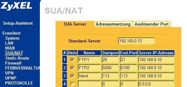

Jo mach mal nen Screenshot in Deinem Routerkonfig wo man die Portfreigaben sieht, denke da ist der Hund begraben, die Port Weiterleitung ist nicht oder falsch eingerichtet.
K_H_A_N
Dipl.-Ing. (freiberuflich)
Beiträge: 1555
Registriert: 21.07.2004
erstellt am: 28. Feb. 2007 18:14    Editieren oder löschen Sie diesen Beitrag!  <-- editieren / zitieren -->   Antwort mit Zitat in Fett Antwort mit kursivem Zitat    Unities abgeben: 1 Unity (wenig hilfreich, aber dennoch)2 Unities3 Unities4 Unities5 Unities6 Unities7 Unities8 Unities9 Unities10 Unities
Ich hoffe, das hilft.

Versuch mal von aussen auf den Server zuzugreifen über Deine Internet IP also die IP des Routers um rauszubekommen ob die Port Weiterleitung funktioniert, wenn das tut, dann geht das dyndns nicht ob im Router oder anderswo
K_H_A_N
Beiträge: 1555
erstellt am: 01. Mrz. 2007 11:47    Editieren oder löschen Sie diesen Beitrag!  <-- editieren / zitieren -->   Antwort mit Zitat in Fett Antwort mit kursivem Zitat    Unities abgeben: 1 Unity (wenig hilfreich, aber dennoch)2 Unities3 Unities4 Unities5 Unities6 Unities7 Unities8 Unities9 Unities10 Unities
Es scheint gelöst, oder zumindest teilweise.
Von aussen klappt der Zugriff, was mir fehlt ist ein loopback im Router.
Genauer gesagt, vom PC zur externen IP des Routers und per Port-Forwarding zurück ins LAN und weiter zum Server. Ich dachte, das kann der Router von Hause aus.
Nun muss ich wohl rausfinden, wie man das loopback aktiviert. Die Hinweise in verschiedenen Foren verweisen auf eine Wartungsebene, die ich im Menü über den Browser nicht erreiche.

ich habe gerade den Router konfiguriert und ihm
ip nat loopback on
ergänzt. Jetzt kann ich vom PC über die externe IP (<name>.homedns.org) auf den FTP zugreifen, als wäre der PC im WAN.
