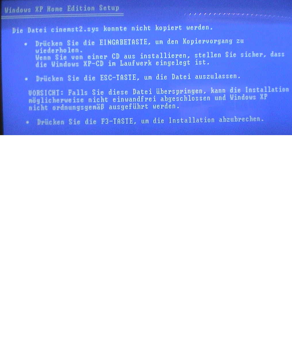

wollte gerade auf meiner neuen Festplatte ein neue erworbenes XP installieren. Nun erscheint aber dauernd am Bildschirm folgende Meldung (siehe Bild): cinemst2.sys konnt nicht kopiert werden.
Was soll ich jetzt tun? Braucht man die Datei und warum kann kommt dieser Fehler?
Habe Pentium 4, 2.4GHz.
mfg Klaus

Nun so auf den ersten Blick sieht es aus als ob vom Datenträger nicht richtig gelesen werden kann...

Danke,
habe aber eine Nagelneue 300G Festplatte. XP hat sie auch erkannt und ich habe 10G davon partitioniert und formatiert. Dann hat XP angefangen zu Installieren und hat gestoppt bei dem Bild.
Habe schon 3 Versuche hinter mir.

Nicht die Platte, die CD! Mal saubergemacht? Fettfinger drauf?

Danke,
die CD ist auch Nagelneu. Habe sie zum erstenmal aus der Hülle mit sauben Fingern, nur am Rand in mein BenQ DVD und CD Brenner und Lesergerät gelegt.

Kann alles sein. Sieht aber trotzdem so aus als ob die Installation nicht vom Datenträger (CD) lesen kann. Es wird versucht die Datei zu kopieren und genau an der Stelle hakt es auf der CD...

Steht doch da: Die betreffende Datei kann nicht gelesen werden. Heißt so viel wie: CD kapott. Also in den Laden zurückbringen und umtauschen. So einfach.

Also habe mein neues Laufwerk installiert.
Windows XP zeigt aber immer noch die gleiche Probleme.
Ich rufte bei K&M Elektronik AG an um zu reklamieren. Die Sagen, soll mich direkt bei Microsoft melden.  Ich rufte dort an (0.14¤/min). Die sagen ok. kostet aber 24 ¤ für Bearbeitung.  Ich zahl doch nicht nochmals für einen Schrott Geld (bin doch schliesslich Schwabe) .
Also jetzt schicke ich mal meine Schrott-CD zu K&M zurück. Ansonst gehe ich noch zu meinem Rechtsanwalt und verklage Mr. Gates.

ich hatte letztens ein ähnliches Problem bei einem nagelneuen Rechner: Fehlermeldungen beim XP Setup die ich noch nie gesehen hatte, ua. die von Dir erwähnte. Ursache: Eine 300GB Serial Ata II Harddisk.
Lösung: Die Serial Ata II HD war an einem Serial Ata I Controller angeschlossen. Nach dem Umstecken der HD an den ebenfalls vorhandenen Serial Ata II Controller gab's keine Probleme mehr...
Sollte sich kein Serial Ata II Controller auf dem Mainboard befinden gibt es meinen Recherchen nach vom HD Hersteller eine Software mit der man eine Serial Ata II Platte in den Serial Ata I Modus versetzen kann.

Da ich alles jetzt ausprobiert habe um XP zu installieren, ist wahrscheinlich meine neue Samsung 300GB Festplatte kaputt.
mfg Klaus

jetzt läuft mein XP. Ich konnte nun mein XP installieren.
Ich bekam also mein Festplatte 300GB umgetauscht.
Es ging nicht, die Dateien beim laden stoppten und konnte nicht kopiert werden.
Dann kaufte ich noch eine kleine Festplatte.   Daselbe.
Habe meine Grafik-Karte ausgetascht.   Auch nicht.
Dann habe ich mein Bios verstellt:  CPU Speed von Manual auf Auto gestellt (ich hatte meine 2.4GHz auf 15 x38 also auf 2.7GHz hochgetaktet).
Dann ging es auf einmal.
mfg Klaus
Ich hatte solche "Lesefehler" mal ziemlich massiv und fing irgendwann an, die Installations-CD auf neue Medien zu brennen, bzw. Installationsdateien per "Unattended Installation" vom Netzlaufwerk zu laden.
Vergeblich, denn Ursache in meinem Fall: defekter Arbeitsspeicher

Das ist leider ein alles andere als seltener Fehler. Defekter Arbeitsspeicher, der nicht als defekt erkannt wird, oder beschi**ene Signalqualitaet auf den Bussen einer Hauptplatine......

Dann müsstest Du vorher im XP bevor der Neuinstallation auch schon massive Probleme gehabt haben, bzw. musst Du deshalb ja auch neu installieren....

nein, ich hatte Window 2000 Prof.
Ich konnte immer bis auf paar Abstürze im AutoCad (aber die sind ja bekannt)arbeiten.
