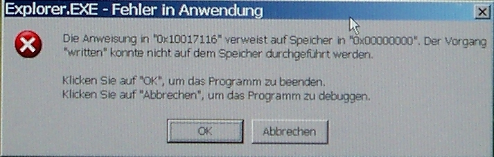

... und gleich noch einen:
Bei meinem Kollegen kommt beim starten von Windows die Meldung siehe Bild. Darauf hin wird der Autostart nicht ausgeführt!?
Ich hab die Meldung auch schon hingekriegt, allerdings nur als admin angemeldet und beim herunterfahren!?!
Ich will nicht zu laut schreien, aber ich verdächtige ein bischen den AcrobatWriter!
Kennt jemand dieses Problem?

... und wenn Du jetzt das Bild noch anhängst hast Du mehr Chancen.

Nun dies sieht nach einem generellen Windows problem aus und die Fehlermeldung ist nicht sehr aussagekräftig   . Hast Du schon mal in die Eventlogs geschaut ob dort mehr Infos stehen ? Was heisst ausserdem der Autostart wird nicht ausgeführt ?

Sollte heißen: Die Verknüpfungen, die im Autostat-Verzeichnis (Startmenu) liegen, werden nicht gestartet - können aber manuell gestartet werden.
Die Ereignisanzeige guck ich mir am Montag nochmal an und gebe Bescheid!

Na dann nimm doch mal alle Programme aus dem autostart raus und schau dann ob das problem noch auftaucht und wenn nein, dann füge halt die Programme eins nach dem anderen wieder ein bis das problem auftritt. Dann hast Du erst mal den Übeltäter.

Das hab ich schon gemacht. Habe sogar schon alle Anwendungen deinstalliert, die im Autostart verewigt sind - Die Meldung bleibt!

Start/Ausführen, msconfig --> Systemstart alles deaktivieren.
--> Dienste "*Alle Microsoft-Dienste ausblenden*" die übrigen
deaktivieren --> Neustart. Schau ob das Problem noch besteht.
Alles wieder aktivieren --> Karte Allgemein --> Normaler Systemstart
Prüfe den PC mit einem aktuellen Virenscanner und hiermit:
http://www.safer-networking.org/de/download/index.html
http://www.lavasoft.com/products/ad-aware_se_personal.php
http://safety.live.com/site/de-DE/default.htm
http://housecall.trendmicro.com

Ich muß mal warten, bis ich ungestört an den Rechner kann. Werde mich dann nochmal mit Ergebnissen melden!

Was soll ich sagen - ich weiß zwar nicht wie, aber die Meldung ist weg und der Autostart funktioniert auch wieder!
Das Ganze muß irgenwo zwischen BitDefender (Keine Meldungen!!!) und WinLive OneCare (Hat ausschließlich Sicherheitslücken bemängelt: Fehlermeldung á la ...may allow...) repariert worden sein!!
Ich habe den Sicherheitslücken keine größere Aufmerksamkeit geschenkt, weil ich nicht ernsthaft damit gerechnet habe, dass das mit meinem Problem was zu tun haben könnte.
Auf alle Fälle: Danke JPietsch (Ü-berweisung ist ja schon angekommen!? )
Ich bin gerade dabei Deine Ansätze auch auf dieses Problem anzuwenden.
