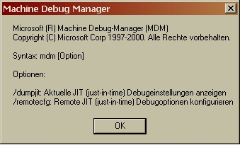

Hallo ihr MS-Geschädigten!
Seit Kurzem plagt mich folgende Fehlermeldung, die insb. bei Starten, Bearbeiten von Outlook2003 auftritt (siehe Outlook.jpg)
Auswirkungen: Alles funktioniert, jedoch Outlook rechnet sehr viel z.B. beim Wechsel zw. emails.
Erstmals Aufgetreten ist die Meldung nach der Deinstallation von KEN! und VNC(Fernwartungssoftware)(werden nicht mehr benötigt).
Re-Installation der Beiden brachte nichts.
Dann habe ich alle aktuellen MS-Updates installiert. Beim Versuch, das SP2 von Office2003 zu installieren, kam die Meldung, das die Version nicht paßt ( ) Dieses Problem konnte jedoch durch aufspielen des aktuellen msi beseitigt werden, sodass jetzt auch der SP2 installiert ist.
Auf der Such nach Lösungen bin ich dann auf das gestoßen, brachte aber auch keinen Erfolg, vllt. weil ich Office2003 hab?
Dann hab ich noch irgendwo gelesen, dass die mdm.exe im System32-Ordner liegen muß, sonst ist's Virus o.ä. - Ich hab die exe im Ordner C:\Programme\Gemeinsame Dateien\Microsoft Shared\VS7DEBUG gefunden. Ist das schlecht?

Schau mal das Du Dir den HiJack-This besorgst http://www.merijn.org/files/hijackthis.zip  und schau was so alles an Services usw geladen wird.

vielleicht bringt Dich das noch weiter:
http://www.informationsarchiv.net/foren/beitrag-54685.html
Der Ort für mdm.exe ist ok (kannst mal googlen). HAst Du den Script Debuger mal deaktiviert ? (http://support.microsoft.com/default.aspx?scid=kb;en-us;321410)

Hallo Axel. Ja hab ich (siehe 1.Beitrag!)
Den Bit-Defender lass ich mal drüberlaufen und melde die Ergebnisse.

Mahlzeit!
Habe auch dieses Problem lösen können:
Ich habe Office sich selbst reparieren lassen.
Ja, das ist wirklich gegangen!!
