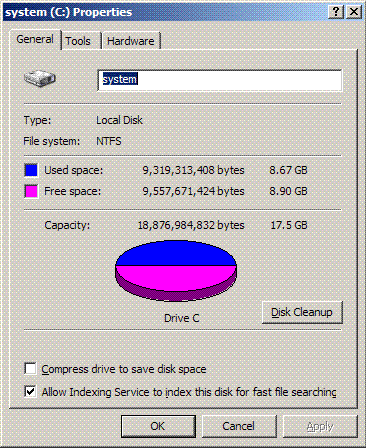

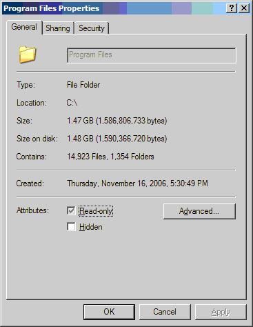

Ich habe mir vor kurzer Zeit ein Laptop der Marke ASUS gekauft. Natürlich lag ein OS bei, in meinem Fall die Pro Version von Windows XP.
Nun ich habe braf das Notebook aufgesetzt und konfiguriert und dann wollte ich die Rechte auf meine Laufwerken setzen (Gewohnheit)... und dies ging nicht... (die Option "Use simple file sharing" wird bei mir als erstes desaktiviert ;o) )
Was komisch ist... ist dass ich auf den Ordnern, genau diese Optionen
sehe... nur bei den Laufwerken nicht...
Und in der lokalen GPO ist der Eintrag "Übernehmen des Besitzes von Dateien und Objekten" richtig gesetzt.
Kann mir jemand sagen an was dies liegt. Ich danke euch vielmals für die Hilfe.

Was willst du genau tuen?
Willst du die Laufwerke für einzelne lokale Nutzer freigeben/ sperren, oder soll die Freigabe für andere Computer gelten?
Im ersten Fall ist soetwas über die Benutzerverwaltung zu bewerkstelligen.
Im zweiten Fall über "Freigabe und Sicherheit" (im Englischen wahrscheilich "Share and security"). Hierfür im Explorer auf das betreffende Laufwerk mit der rechten Maustaste drücken und oben genannten Menupunkt anwählen. In dem Fenster, ziemlich weit unten, gibt es den Punkt "Freigabe hinzufügen" (bzw. "Add Share").

ich will auf meinen Laufwerken die Rechte setzen (Security Register, falls "Einfache Ordnerfreigabe" desaktiviert wurde). XP hat ja standardmässig ganz viele tolle bentzer und grupen in der security, das mag ich nicht. ich will mein user und veilleicht noch ein anderen und dann hat sichs.
Wieso ich dies auf dem Laufwerk machen will, ist das wenn ich es dort mache über nimmt die ganze Partition diese Rechte. Wenn ich dies auf Ordnerebene setzen will, muss ich das dann auf jedem Ordner machen... das ist nicht so das Wahre.
die Bilder die ich im attache habe, sagen was mir auf dem laufwerk fehlt...
