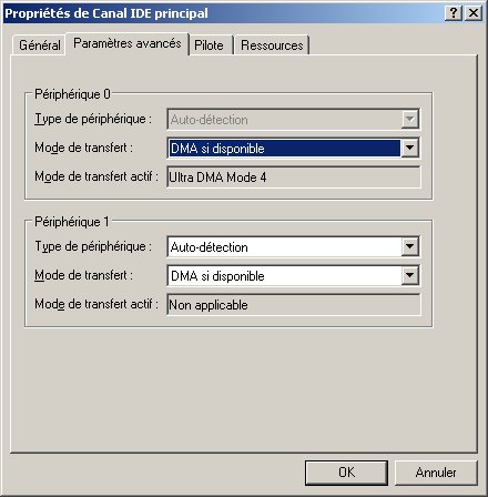

Hallo und guten Morgen,
an zwei PCs haben wir den Effekt, dass beim Doppelclick im Explorer auf den Dateinamen eine ziemliche Wartezeit ablaeuft, bevor diese geoeffnet wird. Beispielsweise bei *.doc, *.gif, *.txt.
Da gleiche Verhalten ist auch beim Loeschaufruf zu beobachten.
Bei anderen Dateiendungen ist die Reaktionszeit normal.
Woran kann das liegen und wie kann ich das abstellen.
Viele Gruesse
Juergen

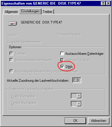

Es kann auch sein dass die Festplatte im falschen 'Übertragungsmodus' eingestellt ist.
MfG Proxy
