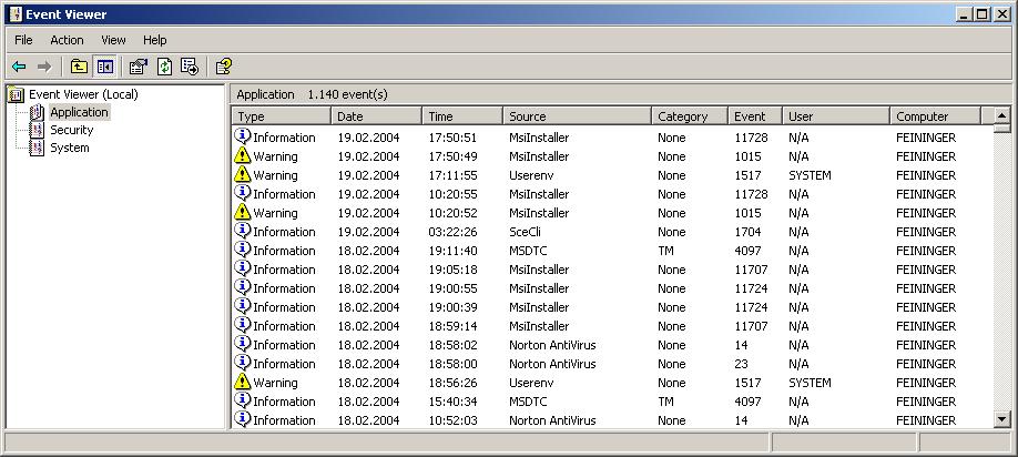

habe mal wieder ein komisches Phänomen. Und zwar geht es darum, dass der PC einfach so runterfährt, ohne Fehlermeldung, ohne Bluescreen, und dann neu startet. Woran kann das bloß liegen? Wie gesagt, habe ich leider keine Meldungen, die ich posten könnte. System hab ich schon neu aufgesetzt, PC war seit dem auch nicht im Internet, also kann ich Viren und sonstiges auch ausschließen. Was ich mir noch denken könnte, wäre, dass der PC zu warm wird und deshalb runterfährt. Lüfter laufen aber alle und alle Kühlkörper sind auch schon ausgeblasen worden. Bitte um Hilfe.

Schalt mal bitte das Ereignisprotokoll von Windows XP ein, möglicherweise ist da eine Treiber oder Software 'Fehlkonfiguration' erkennbar. Das Log kann man dann auch hier ins Forum uploaden. Ansosnten würde ich einfach mal mit einer anderen Platte oder Boot-CD (Knoppix, o.ä.) mal hochfahren. Dass kann schon mal dann dein Windows aus der Schuldzuweisung entlasten.
MfG Proxy

Hallo Markus,
vielleicht ist bei Dir die Option eingestellt:
"Systemfehler / automatisch Neustart durchführen"
(siehe Bild im Anhang"
