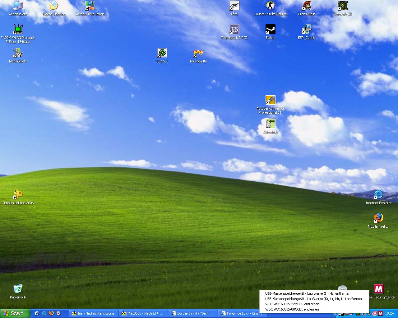

hi. mann kann doch im windows mit diesem knopf usb-geräte sicher entfernen. jetzt meine frage, kann ich da sachen rausnehmen, weil ich nicht will, dass man die windowsfestplatte oder den kartenleser abschlaten kann?wie kann ich diese aus dem menü entfernen?

Ein Kollege von mir stöpselt den USB-Stick ein und zum entfernen beendet er aus Versehen öfter seine SATA-Platte.
Wenn diese Platte gar nicht erscheint, kann man sie auch nicht aus Versehen beenden.

also die Systemfestplatten, also "C" und die wo Windows drauf installiert ist, kann man sowieso nicht entfernen, auch wenn sie da unten aufgelistet sind - klar so schlau ist Windows schon selbst.
Ich glaube, die Geräte, die gerade benutzt werden kann man auch nicht entfernen, dann erscheint ein entsprechender Hinweis.
Im übrigen hatte ich auch das "Problem", das mir meine fest eingebauten SATA-Platten als "USB"-Geräte angezeigt wurden, da sie wohl Hot-Plug fähig sind (besser gesagt der SATA-Controller).
Nach Installation des entsprechenden Treibers (von VIA) mit allen Optionen tauchen die Platten dort unten aber gar nicht mehr auf - was mir lieber ist und wohl auch in Deinem Sinne.
Also vielleicht mal den aktuellen Treiber (ggf. mit RAID-Tool) installieren und schon sind zumindest mal die Platten weg !?
