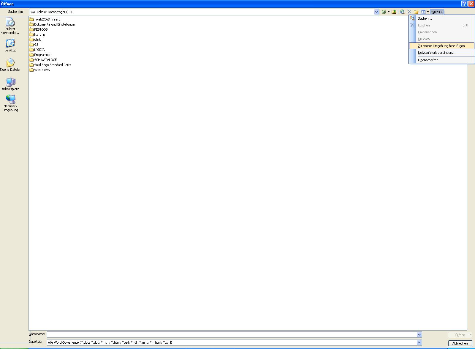

Servus,
Ich kenne den IV-Dialog nicht, aber wenn der so funktioniert wie in anderen Programmen - dann siehe Anhang

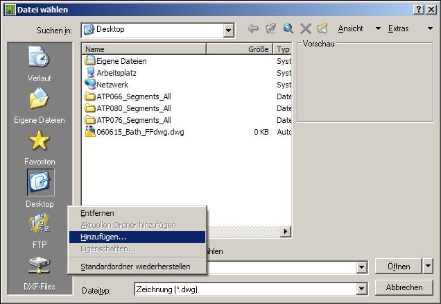

erstellt am: 19. Jul. 2006 08:39    Editieren oder löschen Sie diesen Beitrag!  <-- editieren / zitieren -->   Antwort mit Zitat in Fett Antwort mit kursivem Zitat    Unities abgeben: 1 Unity (wenig hilfreich, aber dennoch)2 Unities3 Unities4 Unities5 Unities6 Unities7 Unities8 Unities9 Unities10 Unities Nur für Doc Snyder 10 Unities + Antwort hilfreich
Du kannst, wenn du mit dem Mauspfeil auf der Leiste steht mit der Rechten Maustaste ein Kontext-Menü aufrufen und dort neue Verknüpfungen einstellen (siehe Bild anbei). Dort kannst du die Reihenfolge auch per Drag'n'Drop ändern. Unter dem Menüpunkt extras ist es nicht bei allen Programmen möglich Pfade hinzuzufügen.
