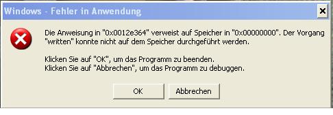

hallo.bekomme seit gestern folgende fehlermeldung.was ist das?wie kann ich diese beheben?
danke
manuel

Das deutet m.E. auf Probleme mit dem Speicher hin ...

heißt das, dass ein ram hin ist?

auf der seite vom heiseverlag gibt es einen RAM test. vielleicht gibt der dir ja aufschluss:
http://www.heise.de/ct/ftp/ctsi.shtml

Denke nicht dass der RAM hinüber ist.
Hast du kürzlich ein Windows-Update (bzw ServicePack) eingespielt?

Hast Du irgend etwas an Deinem System geändert?
Wenn ja: Mach es rückgängig.
Wenn nein: Überprüf Deine Hardware. Erster Kandidat: RAM.
Und zur Sicherheit: Überprüf Dein System mit einem Online-Scan:
http://housecall.trendmicro.com/
Solltest Du auf Deinem System eine Infektion (egal mit welcher Schad-Software auch immer) feststellen, so gilt zwingend :
http://oschad.de/wiki/index.php/Kompromittierung

ich tippe auch auf einen defekten Ram-Riegel.
Wenn Du 2 eingebaut hast, baue einen aus und kontrolliere,
ob der Fehler behoben ist.
Bei 3- oder 4 Ram-Riegel sieht es genauso aus.
Ich hatte sogar schon 2 identische Riegel aus der
gleichen Serie, wo ein Riegel solche Systemabstürze
verursachte.
