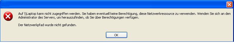

hallo hab schon seit längeren ein netztwerk zwischen meinen computern eingerichtet.hat immer alles geklappt. jetzt han ich letztes mal meinen laptop in den auslieferungsstand zurückgesetzt.alles installiert und eingerichtet.hab die selbe arbeitsgruppe.jetzt kommt immer die fehlermeldung.egal von welchen comp ich auf den lap zugreifen will, geht ned und vom lap auf die anderen auch ned.wer kann mir weiterhelfen?
danke
manuel

hi.also.das netztwerk besteht schon und 2 computer können ohne probleme miteinader arbeite,.nur beim lap gibts probleme.vor der neu install des lap ist es gegeangen.also. ich habe einen w-lan router mit dsl.ich kann mit den lap ins internet, das geht alles.kann auch mit dem lap drucken(drucker ist am router) nur daten kann ich ned austauschen
manuel

wie sieht es mit einer Firewall aus?
Hast du vielleicht eine installiert?

Bei f-secure muss eine Regel erstellt werde, die den TCP/IP Traffic und die Freigaben in beide Richtungen für bestimmte IPs freigibt.

So funktioniert's:
Eine Firewall-Regel für den eingehenden Traffic verhindert, dass Ihr XP-Rechner von den anderen Rechnern im Netz gesehen werden kann.
Den Netzwerkadapter sollten Sie aus Sicherheitsgründen nur in Ausnahmefällen als vertrauenswürdig einstufen (Diagnosezwecke, Troubleshooting), da sonst keinerlei Paketfilterung über diesen Adapter läuft.
Um auf Ihr Netzwerk zugreifen zu können, sollten Sie den Zugriff besser durch eine Firewall-Regel legitimieren:
- Rufen Sie bitte die Benutzeroberfläche von IS 2005 auf.
- Klicken Sie auf die Schaltfläche "Internet-Schutzschild", anschliessend untern rechts auf den Link "Erweitert".
- Klicken Sie auf das " + " vor "Firewall"
- Nun befinden Sie sich auf den 1. Kartei-Reiter "Regeln", klicken Sie bitte auf "Regel hinzufügen"
- Die Regeln werden in 5 Schritten erstellt.
- 1. Schritt: Name für die Regel wählen (z.B. "Netzwerk"), Option "Zulassen"
- 2. Schritt: --> Hosts/Netzwerke, Klicken Sie auf "Bearbeiten" hinter dem gegrauten Editierfeld, geben Sie die IP-Aderesse(n) der Rechner im Netzwerks ein, klicken Sie nacheinander auf "Zur Liste hinzufügen" und "OK".
- 3. Schritt; --> Dienste auswählen, setzen Sie bitte jeweils einen Haken bei "All IP traffic", "Windows filsharing and network printers" und "Windows network browsing". Klicken Sie je einmal auf das rote " ? " zwischen dem Rechner und dem Weltkugelsymbol (bidirektionale Konnektivität zulassen).
- 4. Schritt --> internes Alarmhandling, ich empfehle hier weder Log noch Alarm.
- 5. Schritt --> Fertigstellen.
Nun wird der Zugriff auf Ihr Netzwerk funktionieren.

problem hat sich erledigt
danke@ all
danke @Teddibaer dein tipp war 100% richtig
