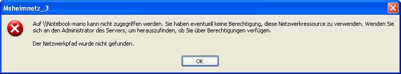

Hallo allerseits
Hat jemand von euch per zufall ne kleine Anleitung so nach dem MOtto: Netzwerk für Angänger :-)
Ich habe einen Desktoprechner, der über Ethernet mit einem ADSL-Router verbunden ist und somit eine Internetverbindung hat. Ich möchte nun über das WLAN, welche im Router integriert ist mein Notebook mit dem PC verbinden um auf dessen Dateien und Drucker zugreifen zu können.
Wenn ich das mit dem Netzwerkassistenten mache, komm ich irgendwie, trotz mehrerer Versuche nicht vom Fleck.
Vom Desktop Pc:
Das notebook ist sichtbar, möchte ich aber darauf zugreifen erscheint die Fehlermeldung (siehe Anhang)
Vom Notebook:
Der Desktop PC ist nicht sichbar, wenn ich über den explorer--> Netzwerkumgebung auf die Arbeitsgruppe doppelcklicke, kommt die Meldung, dass die Berechtigung für den Zugriff auf dem Server nicht freigegeben wurde...
Wo kann ich diese Bereichtigung freigeben ? (Habe einzelne Ordner über RMB --> Freigabe und Sicherheit freigegeben)

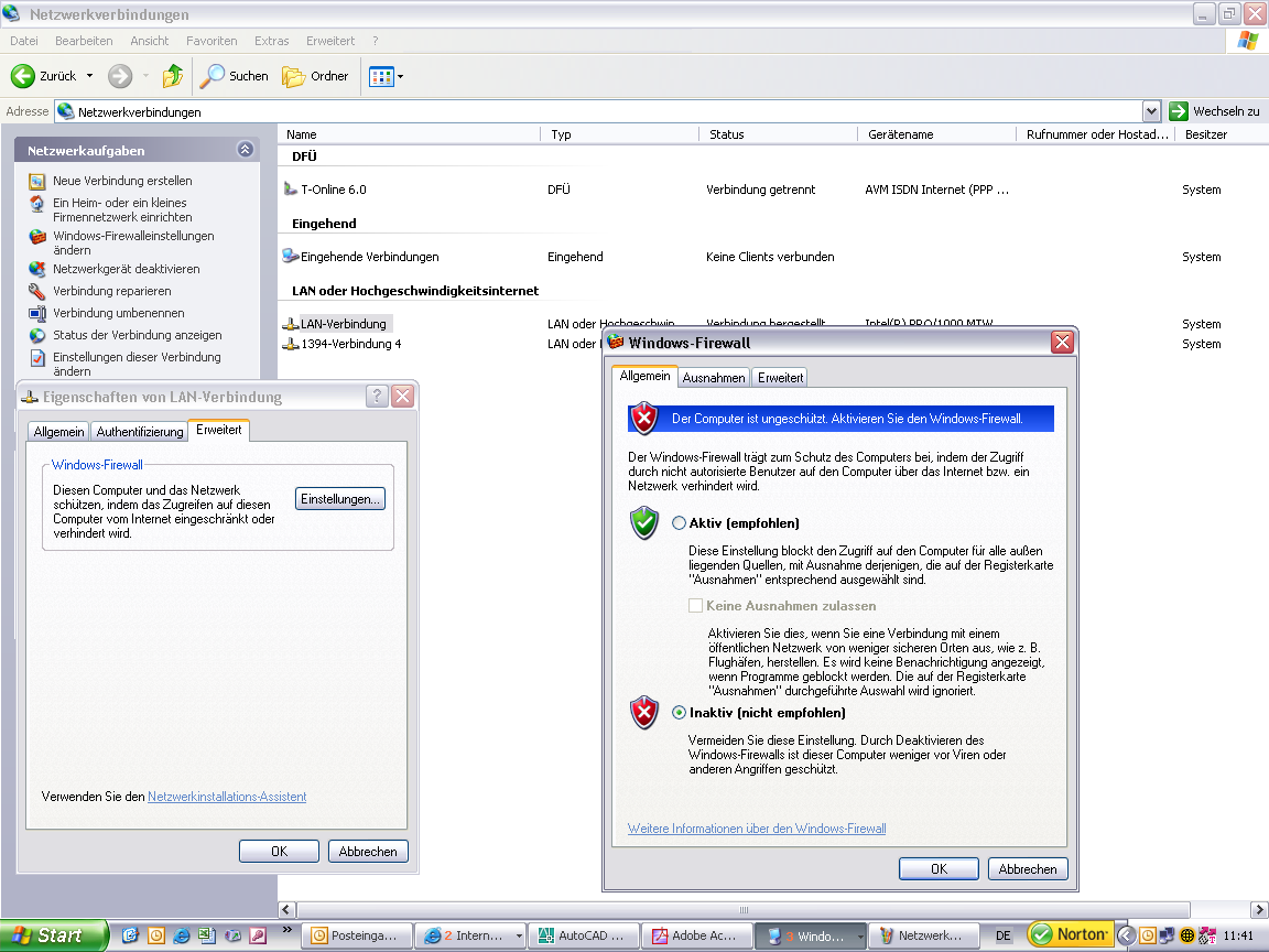

Hallo !!
Ja eben das ärgert mich, weil ins Internet komme ich, was bedeutet, dass die Netzwerkverbindung (WLAN) zum Router besteht. Wenn's um Firewalls geht, bin ich schon wieder überfragt, habe nichts spezielles installiert, also vermutlich die standardmässige von Windows ?
Gruss Mario

ich habe das hier nur überflogen.
Du kommst ins Netz über den Router (von beiden Rechnern), aber nicht auf den anderen Rechner.
Sind Netzwerkfreigaben erteilt. In der Fehlermeldung wäre der komplette Rechner freigegeben:
\\Rechner1
Mit
\\Rechner1\Freigabe1
wäre nur der Ordner Freigabe1 (der irgendwo auf dem Rechner sein kann) freigegeben.
Fazit: Kontrollier mal die Freigaben, sind keine vorhanden, kann er auch nicht auf den anderen Rechner.
Gruß, der Teddibaer

Hallo !
Das ist es ja, was mich so verwirrt. Ich habe explizit Ordner und Sogar Laufwerke freigegeben. Und der Zugriff auf den anderen Rechner wird dennoch aufgrund "ungenügender Rechte" verweigert...
Kann ich denn irgendwo definieren, welcher PC mit welchem kommunizieren darf ? Beide sind schon mal in der gleichen Arbeitsgruppe und das reicht noch nicht...
Gruss Mario

falls es die Windowsfirewall ist, die mal kurz ausschalten um zu testen ob du auf den anderen Rechner zugreifen kannst.
