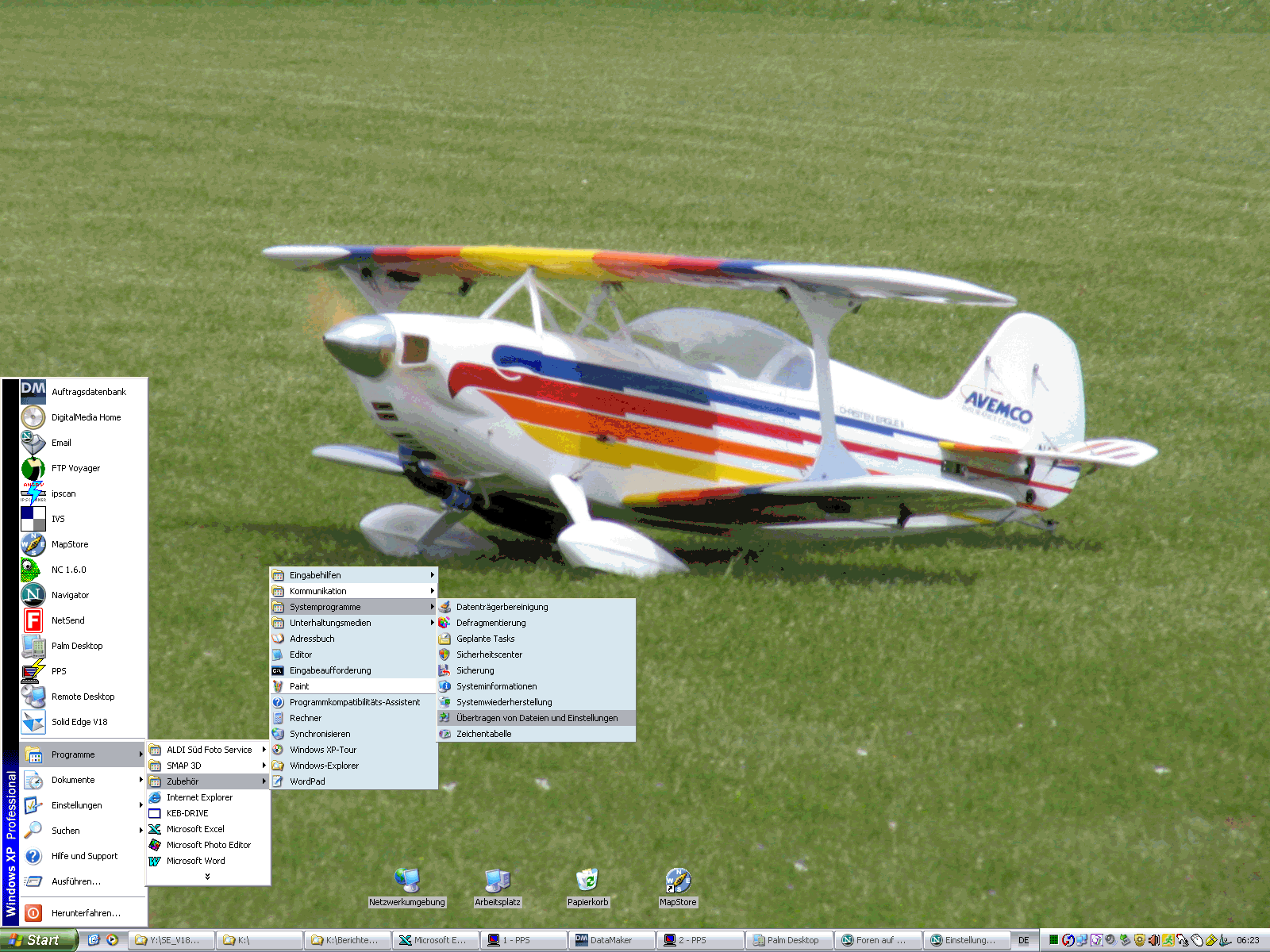

Moin, Moin,
ich hatte vor 3 Wochen das gleiche Prob. Im Anhang siehst Du den Assistenten der Deine Einstellungen speichert. Damit kannst Du dann an den anderen PC´s die Einstellungen übernehmen. Hat bei mir gut geklappt.
Jörg

Hallo Jörg
Hat einwandfrei gefunzt.
Wenn du mir jetzt noch sagen kannst, wie ich dies als "stille Installation" (ohne Usereingriff) und wenn möglich sogar einmalig pro User automatisch laufenlassen kann (bei Anmeldung oder so) kriegste nochmals was aufs Konto.
Gibt es da ev. die Möglichkeit via Startscript mit irgendwelchem Code das ganze starten zu lassen?
Gruss Hilti
