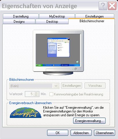

Hallo zusammen;
Vielleicht kann mir jemand bei meinem kleinen Problem helfen:
Im Fenster "Eigenschaften von Anzeige" kann man normalerweise seinen Bildschirmschoner wählen. Diese Feld ist bei mir jedoch grau und somit nicht wählbar(Siehe Bild).
Dachte zunächst an eine Beschränkung der Userrechte durch den Administrator.
Aber auch mit Administratorrechten ändert sich das Bild nicht.
Sicherlich gibt es da einen gut versteckten Regestry-Eintrag.
Danke im voraus
Thomas

Hallo Thomas
Hast Du im Verzeichnis C:\Windows\System32 *.scr-Dateien?
Registry, diese Einträge sind bei mir vorhanden:
[HKEY_CURRENT_USER\Control Panel\Desktop]
"SCRNSAVE.EXE"="C:\\WINDOWS\\System32\\logon.scr"
[HKEY_LOCAL_MACHINE\SOFTWARE\Microsoft\Windows NT\CurrentVersion\IniFileMapping\system.ini\boot]
"SCRNSAVE.EXE"="USR:Control Panel\\Desktop"
[HKEY_USERS\.DEFAULT\Control Panel\Desktop]
"SCRNSAVE.EXE"="logon.scr"
"logon.scr" ist Beispiel.

Wird wohl von Deinem Admin gesperrt sein !?

Hallo Mathias;
Bin selber der Admin, daher war ich' wohl selbst.
Kann mich nur nicht erinnern, daß ich's gemacht hätte.
bzw. wie

Hallo furter;
Leider (oder zum Glück?) sind meine Einstellungen
die gleichen wie bei Dir.
Weiß nicht mehr weiter.

Versuche Windows mit Installations-CD zu reparieren. Keine Neuinstallation! Ist wohl der schnellste Weg. Ob es das bringt, kann ich Dir nicht versichern.

gab vor kurzem auch einen Beitrag von der PC-Welt (im Heft gelesen, aber kann ja sein, der Artikel ist auch online vorhanden) dazu; Inhalt: Wie kann ich Gruppenrichtlinien wieder zurücksetzen. Vielleicht hilft das schon.
