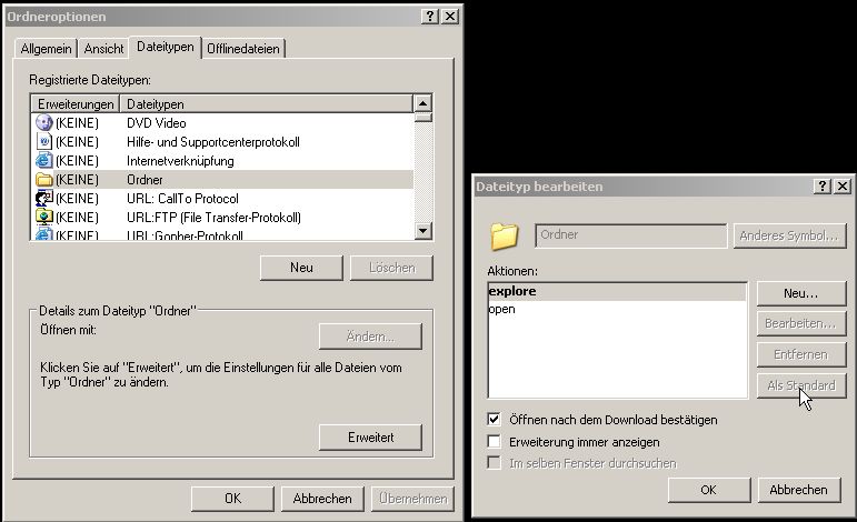

Möchtest Du, dass der Explorer immer mit der Ordneransicht geöffnet wird
(z.B. bei Verknüpfungen auf Ordner), gehst Du unter "Ordneroptionen -> Dateitypen".
Dort suchst Du den Eintrag "(Keine) Ordner", markiere diesen Eintrag und klicke
auf den Button "Erweitert" (siehe angehängtes Bild).
Unter "Dateitypen bearbeiten" wählst Du "Explorer" aus und klickst auf
den Button "Als Standard".
Von nun an öffnet sich der Explorer immer mit der Ordneransicht,
auch z.B. die Netzwerkumgebung etc.
Floh

Hallo Floh,
das sieht auch gut aus, vielen Dank schon mal.
Ich habe das probiert, aber bei mir fehlte die Zeile "explore". Ich habe sie dann selbst mit "neu" erstellt und dabei im Feld "Anwendung für diesen Vorgang" "c:\windows\explorer.exe" angegeben, was aber nur halb funktioniert: mal kommt die Ordnerleiste jetzt und mal wieder nicht. Es scheint von Ort und Typ des Verzeichnis' abzuhängen. Es gibt offenbar auch mehrere in Frage kommende "Dateitypen" so z.B. "Ordner", "Dateiordner" (was immer da der Unterschied sein mag)und "Datenträger".
Außerdem bleiben die Funktionen "Bearbeiten" und "Entfernen" ausgegraut, egal was ich mache. (Ja, ich habe Adminrechte.), sonst könnte ich ja wenigstens nachsehen, was da normalerweise zu stehen hat.
Wo könnte man das denn mal vernünftig nachlesen?
Oder kann es jemand hier etwas weitergehend beschreiben?
Roland

Hallo Roland,
merkwürdig..., normalerweise müßte der Eintrag "explore" vorhanden sein.
Bist Du sicher, dass Du "(Keine) Ordner" und nicht
"(Keine) Dateiordner" ausgewählt hast?
Dort ist der Eintrag nämlich nicht vorhanden.
Schau bitte noch mal nach, ob dies der Fall ist.
Floh

Hi Floh,
ich habs erst bei dem falschen ("Dateiordner") nachgesehen, und weil es fehlte, habe ich es wie von mir beschrieben ergänzt. Dann habe ich es bei ("Ordner") eingestellt wie vorher von Dir beschrieben.
Blöd ist, dass es dadurch wieder ganz anders funktioniert als nach meinem Eingeben der von furter empfohlenen commandline in den Verknüpfungen, wonach ja zumindest die Aufrufe aus Autostart funktionierten wie gewünscht. Das ist also jetzt auch wieder weg, und außerdem wird jetzt z.B. immer ein neues Fenster geöffnet, obwohl das eigentlich anders eingestellt ist.
Noch blöder ist, dass ich diese Einträge bei ALLEN Dateitypen jetzt weder löschen noch bearbeiten kann. Also so richtig wirklich blöd! Ich fürchte, ich muss in die Registry. Mal sehen was DANNN passiert...
Tja...
Roland

Hallo Roland,
was Du schon mal machen kannst, ist unter "(Keine) Ordner" ->
"Erweitert" die Option "open" anwählen und als Standard setzen.
Dann ist dieses schon mal wieder rückgängig gemacht.
Wie Du unter "(Keine) Dateiordner" den selbst erzeugten Eintrag
wieder entfernen kannst, weiss ich jetzt auch nicht.
Wahrscheinlich geht's nur über die Registry.
