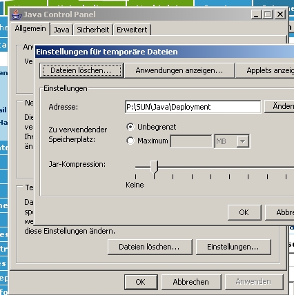

Hallo, da wir in der Firma miteinander vernetzt sind habe ich nun bei meinem Profilspeicherplatz die Dateien gefunden in den Ordner (siehe Bild) bei v1.0 :
ext, file, jar, tmp  (sind die Ordner)wo und wie kommen da die Dateien rein??
kann man die alle löschen??? ( den Inhalt der Ordner)
was sind das für Daten? kann man nicht einstellen dass sie immer auf dem Netz abgelegt werden??
mfg Uwe

Hallo furter
Also zb. C:\Java ??????
in Zukunft speichert er dann adhin???
Kann ich daher den ganzen Pfad wie im Bild ab \Sun......
alles was darunter steckt löschen??
Gruß Uwe

erstellt am: 21. Jun. 2005 15:04    Editieren oder löschen Sie diesen Beitrag!  <-- editieren / zitieren -->   Antwort mit Zitat in Fett Antwort mit kursivem Zitat    Unities abgeben: 1 Unity (wenig hilfreich, aber dennoch)2 Unities3 Unities4 Unities5 Unities6 Unities7 Unities8 Unities9 Unities10 Unities Nur für Uwe Didio 10 Unities + Antwort hilfreich
Ja, lösch SUN mal in Deinem Profil.
Dann neuen Pfad definieren > ausloggen > einloggen.
Er erstellt zwar die Directorys wieder neu in Deinem Profil, aber natürlich abgespeckt und sehr klein.
Von nun an sollten die temporären Dateien im neu festgelegten Pfad abgelegt werden.
