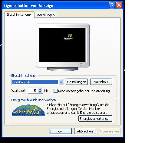

habe ein sehr großes problem, seit gestern habe ich bei meinen desktopeigenschaften nur mehr die beiden folder und alles andere ist weg. habe bereits den virenscanner, spybot und andere tools drüber laufen lassen aber mein pc ist sauber (virenfrei)
weiß jemand wo das in der reg steht?
DANKE

erstellt am: 06. Jun. 2005 09:54    Editieren oder löschen Sie diesen Beitrag!  <-- editieren / zitieren -->   Antwort mit Zitat in Fett Antwort mit kursivem Zitat    Unities abgeben: 1 Unity (wenig hilfreich, aber dennoch)2 Unities3 Unities4 Unities5 Unities6 Unities7 Unities8 Unities9 Unities10 Unities Nur für asus23x 10 Unities + Antwort hilfreich
Hier die Antwort aus einem anderen Forum:
Vielleicht brauchst Du keine Reparaturinstallation und kannst Dir mit einem
Registrierungseingriff helfen. In der Regel werden die einzelnen
Registerkarten der Eigenschaften von Anzeige über Systemrichtlinien
gesperrt. Unter Windows XP Professional kannst Du über die Richtlinien
(gpedit.msc bzw. die Computerverwaltung) die Anzeige sperren (Zweig
Benutzerkonfigurierung\Administrative Vorlagen\Systemsteuerung\Anzeige). Bei
WinXP Home Edition (oder falls Du in der Professional-Version nicht an die
Richtlinien herankommst) rufst Du den Registrierungseditor auf und prüfst
folgenden Schlüssel:
HKCU\Software\Microsoft\Windows\CurrentVersion\Policies\System
Dort sind vermutlich verschiedene DWORD-Einträge mit dem Wert 1 vorhanden:
NoDispCPL - Sperrt die Anzeige der Eigenschaften von Anzeige in der
Systemsteuerung
NoDisBackgroundPage - Registerkarte Hintergrund
NoDisScrSavPage - Registerkarte Bildschirmschoner
NoDispAppearancePage - Registerkarte Darstellung
NoDisSettingsPage - Registerkarte Einstellungen
NoThemesTab - Registerkarte Designs
Du kannst die Werte auf 0 setzen oder löschen, um die Anzeige der
betreffenden Registerkarten zuzulassen. Spätestens nach dem nächsten
Anmelden sollten die Registerkarten wieder da sein (siehe auch MS-Press,
Arbeiten mit der Registrierung von Windows 2000/XP). Vielleicht hilfts.
G. Born

danke für die rasche hilfe es war die lösung
