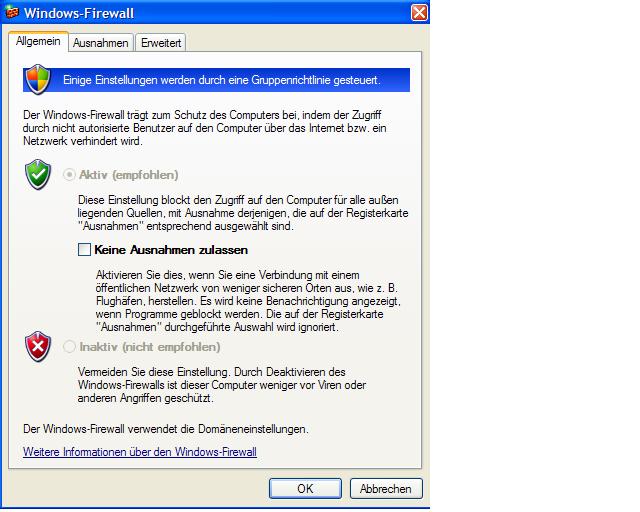

Hallo Zusammen!
Ich hab ein Problem mit dem Sicherheitscenter.
Und zwar kann ich die Firewall nicht deaktivieren da diese mit einer Gruppenrichtlinie gesteuert wird (siehe Anhang)
Ich bin zur Zeit als Administrator lokal eingelogt.
Mit einem anderen Benutzer bin ich in einer Domain, wo ich das gleiche Problem habe. Andere Benutzer in der Firma haben das Problem nicht bei denen kann ich die Firewall ausschalten.
Wir haben MS SBS 2003 im Einsatz, und laut unserem EDV-Lieveranten der den Server eingerichtet hat sind dort keine Gruppenrichtlinien definiert, und wenn dann müsste es alle PC's betreffen.

Scheint komisch zu sein wenn nur Du das Problem hast und alle anderen nicht?! Schau Dir mal das Active Directory auf Deinem Server etwas genauer an. Gibt es da OU's wo alle Computer drin sind? Ist auf dieser OU eine Richtlinie? Ist Dein Computerkonto in der gleichen OU wie alle anderen die das Problem nicht haben?
Falls Du da nichts findest würde ich Dein Compi mal von der Domain nehen und Dich als lokaler Admin anmelden und mal schauen wie es dann aussieht.
Meiner Meinung nach muss da aber irgend eine Richtlinie vorhanden sein.

Ich bin jetzt schon ein wenig schlauer:
Es scheint nichts mit der Domain zu tun haben da das Problem auch auftritt wenn ich nicht in der Domain bin.
Laut Microsoft-Support kann dieses Problem auftauchen wenn MS SBS 2003 ein Update installiert. Hat aber nichts mit der Domain zu tun. Es wirkt sich aber auf den Client aus.
Ich hab jetzt einfach den Dienst für die Firewall beendet. Ist zwar nicht die feine Englische funktioniert aber.
