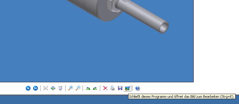

Hallo Michael,
ich habe einen kleinen Bug dieser Registrierung festgestellt.
Ich nutze sehr häufig die in XP integrierte Fax- und Bildanzeige.
Wenn ich nun bei geöffneten Bild auf den Button zum öffnen von Paint klicke (nutze ich einfach um von bmp auf jpg zu konvertieren), springt nun "Dein" Dialogfenster des Exploreres auf.
Nach zweimaligem Abbrechen öffnet danach nun das Paint.
Sicher kein Bug, aber nicht schön.
Nun meine Frage, wie kriege ich diese Registrierung wieder aus meinem XP, welcher Eintrag muss gelöscht werden ?
Lutz

erstellt am: 21. Jan. 2005 10:17    Editieren oder löschen Sie diesen Beitrag!  <-- editieren / zitieren -->   Antwort mit Zitat in Fett Antwort mit kursivem Zitat    Unities abgeben: 1 Unity (wenig hilfreich, aber dennoch)2 Unities3 Unities4 Unities5 Unities6 Unities7 Unities8 Unities9 Unities10 Unities Nur für Cadzia 10 Unities + Antwort hilfreich
hallo lutz,
sorry fürs späte zurückmelden... war momentan ein wenig stressig..
also der oder die registryeinträge die gelöscht werden müssen sind:
[HKEY_CLASSES_ROOT\AllFilesystemObjects\shellex\ContextMenuHandlers\Copy To]
@="{C2FBB630-2971-11D1-A18C-00C04FD75D13}"
[HKEY_CLASSES_ROOT\AllFilesystemObjects\shellex\ContextMenuHandlers\Move To]
@="{C2FBB631-2971-11D1-A18C-00C04FD75D13}"
sprich im [HKEY_CLASSES_ROOT\AllFilesystemObjects\shellex\ContextMenuHandlers\
der ganze "copy to" und "move to" ordner aus dem oben angeführten pfad
