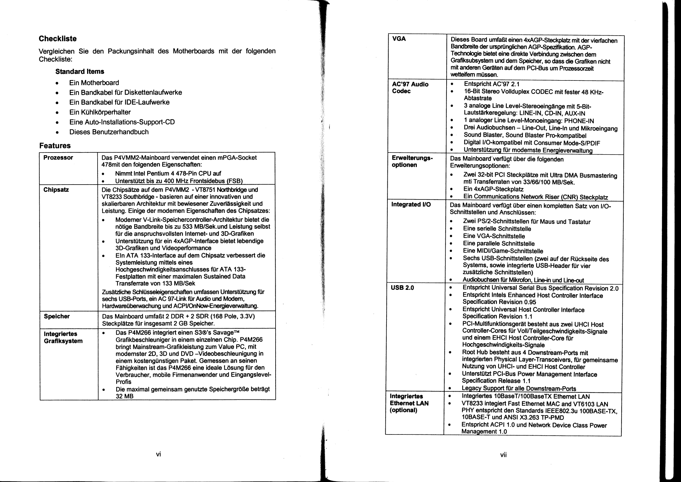

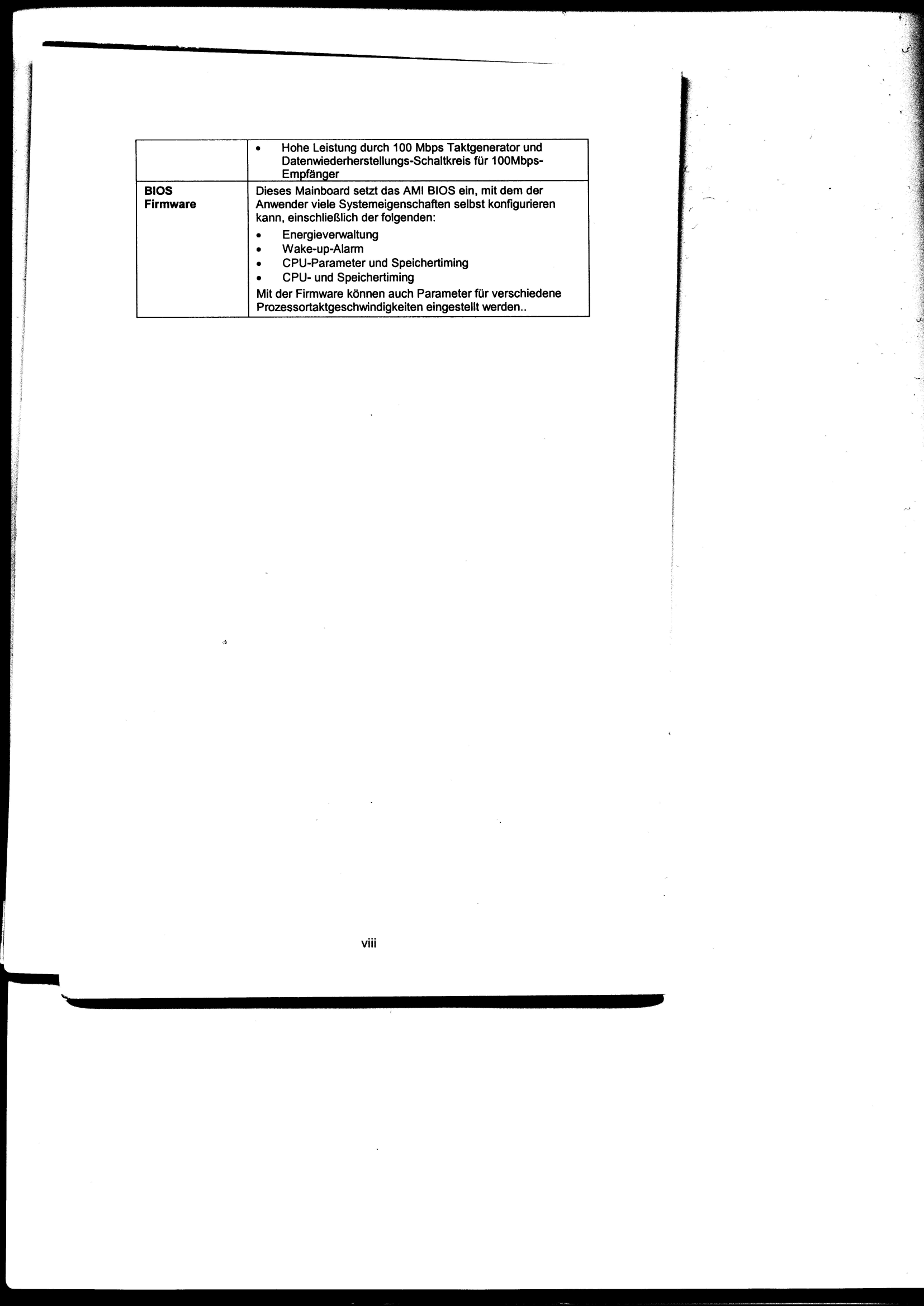

@Tunnelbauer
ich schalte im Bios den USB-Controller aus. Ich habe gesehen das ich ausversehen denn USB-Support für Boot-Devices eingeschaltet habe (habe in auch dann gleich ausgeschaltet).Mouse & Keyboard sind per Stecker angeschlossen, nicht USB.Das generell zur Installation macht Sinn.
@Teddibaer
Folgende CD ist es XP Professional with SP1 / OEM Version
Das mit dem Image ziehen ist klar, man lernt mit der Zeit
@Axel
Warum ich es ausschalten muss verstehe ich ja auch nicht.
Vielleicht liegts am Motherboard, habe mal die Spezifikationen eingescannt (siehe Anhang).
never touch a running system, hab ich sehr schnell gelernt kann sonst übel enden.
