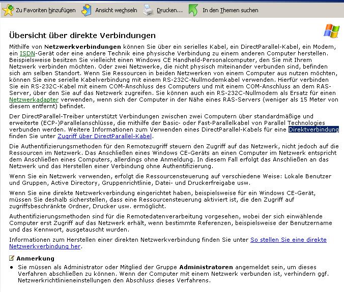

Hallo Gemeinde,
ich habe vor, meinen Laptop mit meinem PC zu verbinden.
Dazu habe ich immer den WIN-Commander genutzt.
Bietet XP die Möglichkeit 2 Rechner miteinander zu verbinden,
ohne ein Netztwerk, b.z.w. über Internet (Modem), sondern über
COM1 oder COM2 direkt anzuschliessen?
Danke im voraus für Eure Antworten
Lars

Billigste, einfachste und vielleicht schnellst Lösung: Je eine Netzwerkkarte und ein Crossover-Kabel. Evtl. Firewall deaktivieren bzw. richtig konfigurieren. Da Deine Rechner XP haben werden die auch sicher nen Netzwerkanschluß haben. Also Kabel rein und ab gehts

Die "Direktverbindungen" via COM, Parallel oder ISDN gehen ja schon immer. Letzendlich ist das aber auch eine Netzwerkverbindung, nur physikalisch wird halt ein anderes "Medium" genutzt !
Erläuterung dazu in der Windows Hilfe !
