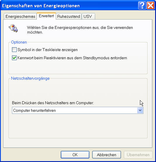

erstellt am: 27. Sep. 2004 17:20    Editieren oder löschen Sie diesen Beitrag!  <-- editieren / zitieren -->   Antwort mit Zitat in Fett Antwort mit kursivem Zitat    Unities abgeben: 1 Unity (wenig hilfreich, aber dennoch)2 Unities3 Unities4 Unities5 Unities6 Unities7 Unities8 Unities9 Unities10 Unities Nur für Oberparleiter 10 Unities + Antwort hilfreich
Hey habe mal was Ähnliches mit einer "Spezial" Tastatur gehabt.
Hat sich nur unter der Energieverwaltung abstellen lassen.
Diese Option befindet sich in dem Menü für die Bildschirmschoner einstellung.
Also Rechtsklick irgendwo auf den Desktop dann Eigenschaften dann Reiter für Bildschirmschoner.Danach auf Energieverwaltung.
Zerst auf Reiter Erweitert und alles auf "nichts unternehmen" oder auf "zur Vorgabeauswahl" setzen. (gibt es bei Laptops und Spezialtastaturen mehrere Felder).
So jetzt sollte das Teil zumindest nicht mehr versuchen runterzufahren.
Jetzt kann man noch Überlegen ob man den Ruhezustand deaktiviert fals es noch Probleme gibt.

erstellt am: 30. Sep. 2004 08:57    Editieren oder löschen Sie diesen Beitrag!  <-- editieren / zitieren -->   Antwort mit Zitat in Fett Antwort mit kursivem Zitat    Unities abgeben: 1 Unity (wenig hilfreich, aber dennoch)2 Unities3 Unities4 Unities5 Unities6 Unities7 Unities8 Unities9 Unities10 Unities
Die Energieoptionen habe ich schon ausgeschalten. (Siehe Bild)
Bei sind leider auch nur wenige vorhanden.
Ich habe auch schon versucht in der Registry rumzufummeln aber da finde ich leider auch nix brauchbares.

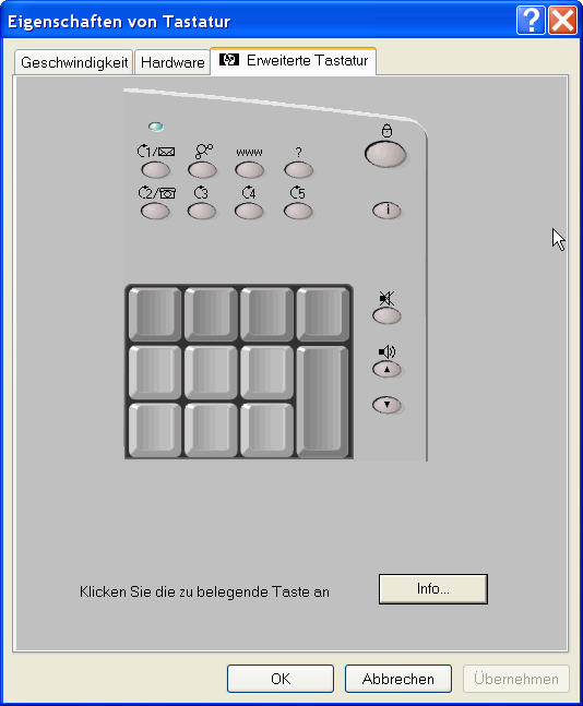

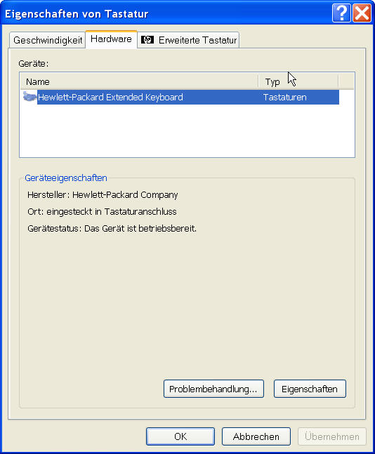

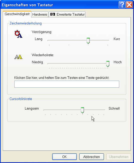

Leider nicht. siehe Bilder
Ich habe leider keine Einstellung für die Leertaste gefunden. Der Treiber ist der Orginaltreiber für die Tastatur von HP.
Gruss Frank

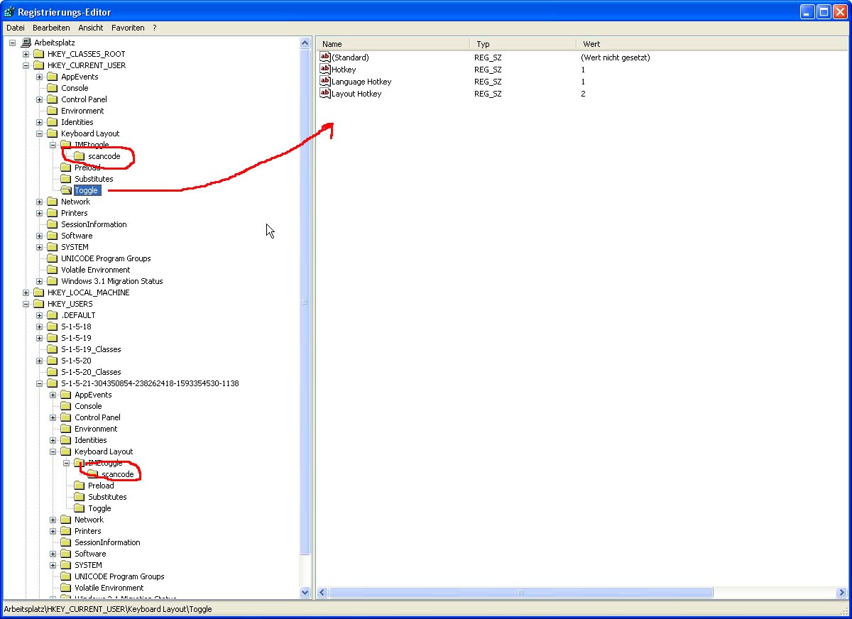

Unter Win NT/2K/XP gibt es einen Registryeintrag.
HKEY_LOCAL_MACHINE\SYSTEM\CurrentControlSet\Control\Keyboard Layout
Dadrunter gibt es die Einträge
Scancode Map
Das sind Hexkombinationen die diverse Tastenbelegungen definieren. Es kann sein, dass da eine Kombination für deine Leertaste drin ist. Ich habe bei mir auf meine Rechner geschaut. Ich besitze keine Einträge.
Vorschlag: Sichere erstmal diese Stelle der Registry. Dann schmeiß alle Einträge heraus und schau ob dein Rechner noch herunterfährt.

erstellt am: 12. Okt. 2004 12:42    Editieren oder löschen Sie diesen Beitrag!  <-- editieren / zitieren -->   Antwort mit Zitat in Fett Antwort mit kursivem Zitat    Unities abgeben: 1 Unity (wenig hilfreich, aber dennoch)2 Unities3 Unities4 Unities5 Unities6 Unities7 Unities8 Unities9 Unities10 Unities
Also unter "HKEY_LOCAL_MACHINE\SYSTEM\" habe ich keine Scancode Einträge gefunden. Aber unter "HKEY_CURRENT_USER" und unter "HKEY_USER" gibts solche Einträge hinterdenen aber keine Werte stehen. (siehe Bild)
Hinter dem Eintrag Toggle stehen aber Werte. Die HEX-Zahl für die Leertaste ist 8.... Also kann's des auch net sein.....
Hat noch jemand ne Idee???
Zur Zeit arbeite ich mit einer anderen "normalen" Tastatur. Ich würde aber gerne die Multimediatastatur verwenden.
