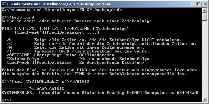

Hallo Olaf
Hier noch eine einfache Lösung.
Gruss furter
