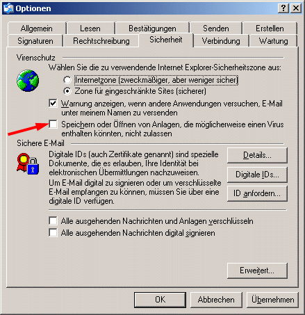

hallo,
Outlook-Express 6 mit WinXP löscht den Anhang wenn es sich um eine DXF-Datei handelt. Andere Anhänge wie jpg werden ordentlich behandelt.

Dann pack doch die DXF- Datei in ein ZIP- File oder benenne sie für den Mailversandt einfach um.

Dieses Problem hatten wir nach dem Update auf Outlook Express 6 auch mit PDF-Dateien.
Das Problem sind neue Sicherheitseinstellungen, die standardmäßig aktiviert sind.
Über das Menü Extras|Optionen kann man die Sicherheitseinstellungen (Register Sicherheit) anpassen. Siehe GIF-Anhang. Dort wo der Pfeil ist, musst du die Checkbox deaktivieren.
Ansonsten handelt OE6 nach dem Motto: Alles was es nicht kennt, wird ausgeblendet, da es gefährlich sein könnte.
Zur Beruhigung: dein Anhang wurde nicht gelöscht, sondern nur verborgen.
