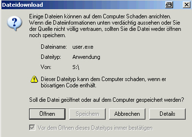

ich habe ein kleines Problem.
Wenn ich eine Datei (*.exe) übers lokale Intranet starten will kommt jedesmal eine lästige Windows-(XP Home)-Warnmeldung. (siehe Screenshot)
Das Kontrollkästchen "Vor Öffnen dieses Dateityps immer bestätigen" ist leider nicht verfügbar.
Laut Windows-Hilfe gilt dies für Dateien mit der Erweiterung exe oder com. Diese Hilfe bezieht sich IMHOIn my humble opinion = Meiner bescheidenen Meinung nach auf den Dateidownload aus dem Internet.
Gibt es eine Möglichkeit diese Meldung für Dateien aus dem lokalen Intranet zu deaktivieren?

Hallo Thomas!
1. Systemsteuerung -> Software->Windows Componenten hinzufügen/entfernen -> verstärkte Sicherheitskonfiguration für .... -> deaktivieren und OK
oder ggf.
2. IE -->Extras -->Optionen -->Sicherheit -->vertrauenswürdige Sites -->Servername.Domäne hinzufügen

Hallo MaKi,
auf Lösung 2 bin ich schon gekommen.
Trotzdem vielen Dank.
