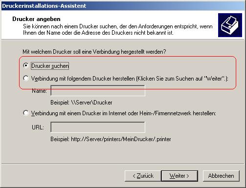

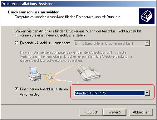

Hallo XP-ler,
ich habe eine gemischte Netzwerkumgebung in der sowohl Windows 95, 98SE, ME, 2000 und XP vertreten ist. Mitten in diesem Netzwerk befindet sich ein Printserver D-Link DP100 über den ich auch von jedem Rechner aus drucken kann. Leider habe ich mit den 2000 und XP-Rechnern das Problem, dass ich nicht wie unter 98 einfach den Drucker nochmal mit der gleichen Port-Einstellung (\\D-Link2\PS-D15557-P1) installieren kann um als Drucker1 den Papierschacht1 und als Drucker2 den Papierschacht2 auszuwählen. Manuell kann ich das zwar umstellen aber bei den Programmen in denen ich den Drucker2 fest eingestellt habe muß ich vor jedem Ausdruck die Druckerkonfiguration ändern. Auch eine erneute Druckerinstallation als lokaler Drucker mit anschliessendem ändern auf o.g. Port funktioniert nicht.
Wer weiß Rat wie ich unter XP einen Drucker doppelt installiert bekomme?

1.) Drucker (-anschluss) über TCP/IP installieren, oder
2.) den Drucker auf einem andern PC freigeben und diesen dann lokal als Netzwerkdrucker installieren.
Lutz
