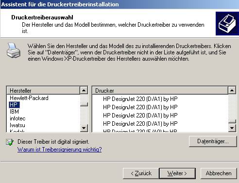

Nachdem ich mit dem von Autocad LT 2004 gelieferten HP-Druckertreiber Probleme hatte habe ich versucht einen älteren Treiber zu Installiern - natürlich mehrfach weil es irgendwie nicht klappen wollte, was dazu geführt hat, dass ich nun im Treibermenue mehrere meiner Plottertreiber vorhanden sind -Ergebnis ich kann garnicht mehr Plotten und zu alle Überfluß friert acad ein.
Frage: wie kann man einen Druckertreiber mit allen Dateien,reg-Einträgen... komplett wieder entfernen?  Mfg Josef Gruner

Das von dir gezeigte Fenster sollte ja eigentlich nicht die installierten Treiber, sondern lediglich die installierbaren anzeigen. Wo diese Mehrfacheinträge herkommen weiss ich nicht - vielleicht ein defekt des Datenträgers ?
Druckertreiber richtig deinstallieren kannst du im Drucker-Fenster unter Servereigenschaften.

Entfernen kann man diesen leider nie mehr wirklich. Es bleiben immer systemgesetzte Anmerkungen zu dem Treiber (z.B. C:\Windows\System32\Drivers) übrig. In der Registrierung kann man zwar noch einiges löschen, aber wenn du den Drucker ordnungsgemäß deinstallierts sind alle relevanten Einträge (im CurrentControlSet Strang der Registrierung) auch entfernt worden.
Die Doppeleinträge können entstehen, wenn du den Treiber mehrfach installiert und deinstalliert hast od. wenn es mehrere verschiedene Versionen, aber intern gleich heißen, sind. Auch möglich, wenn die *.inf Datei immer anders lautet. Solche Daten werden eben im Treiber Cache od. ähnliches gelagert, sodass die schon von Windows beigebackten Treiber erweitert werden. Gedacht ist dies, das Windows beim nächsten Mal dann keine CD od. ähnliches mehr braucht.
