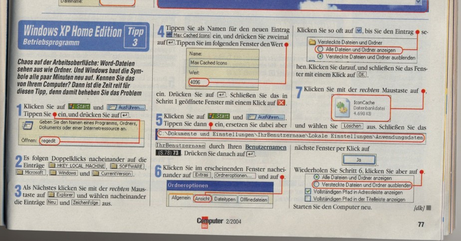

kennt jemand von euch das Problem dass im Windows Explorer unter BS Windows XP Prof. die Seite immer so flattert. Sieht aus als ob er im 2 Sekunden Takt die Dateien immer aktualisiert und neu aufbaut. Wird ganz nervig wenn man im Explorer einige Zeit arbeiten muss um Dateien zu verwalten.

Übrigens haben wir seit neuem das Problem auf 2 Rechnern.
Vielleicht liegts ja auch am Netzwerk.

davon habe ich in der letzten Computer Bild gelesen und wie man das abstellt. Willst du die Antwort noch haben, dann schicke mir eine Mail an akurakins@t-online.de, damit ich es nicht vergesse. Ich sehe dann nach. Kannst glaube ich aber auch in Netz auf deren Seite nachlesen.

bei mir hat die Problemlösung vom Alex funktioniert. Danke nochmal!! U´s sind unterwegs.
Ich stelle hier den Lösungsweg als Jpeg rein.

Windows benutzt zum schnelleren Anzeigen von Icons die Datei "ShellIconCache", die sich im Windows-Verzeichnis befindet (Attribut: Versteckt). Diese Datei wird automatisch immer wieder aktualisiert.
Nun kann es aber vorkommen, dass der Icon-Cache zu klein ist und dadurch die Icons kurzzeitig nicht angezeigt werden, weil der Cache geleert und wieder neu aufgebaut werden muss, oder die Icons werden überhaupt nicht mehr richtig angezeigt.
Abhilfe schafft ein Eintrag in der Registry, mit dem Sie die Größe des Cache erhöhen:
Mit der folgenden Registry-Datei (.reg) können Sie das Menü Windows-Explorers erweitern und unter verschiedenen Cache-Größen auswählen (Ansicht - Ordneroptionen - Ansicht oder Extras - Ordneroptionen - Ansicht):
