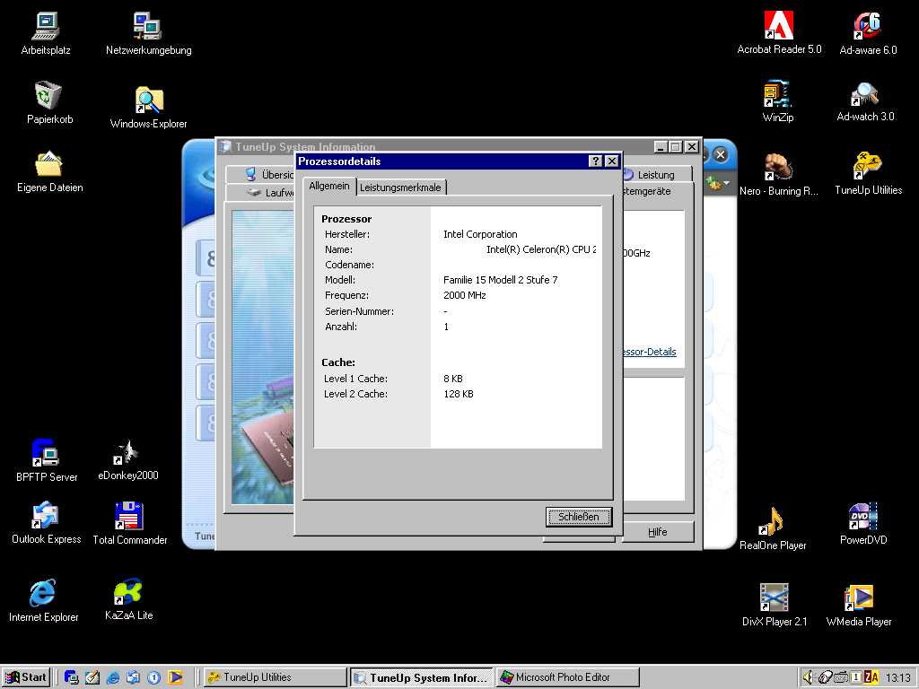

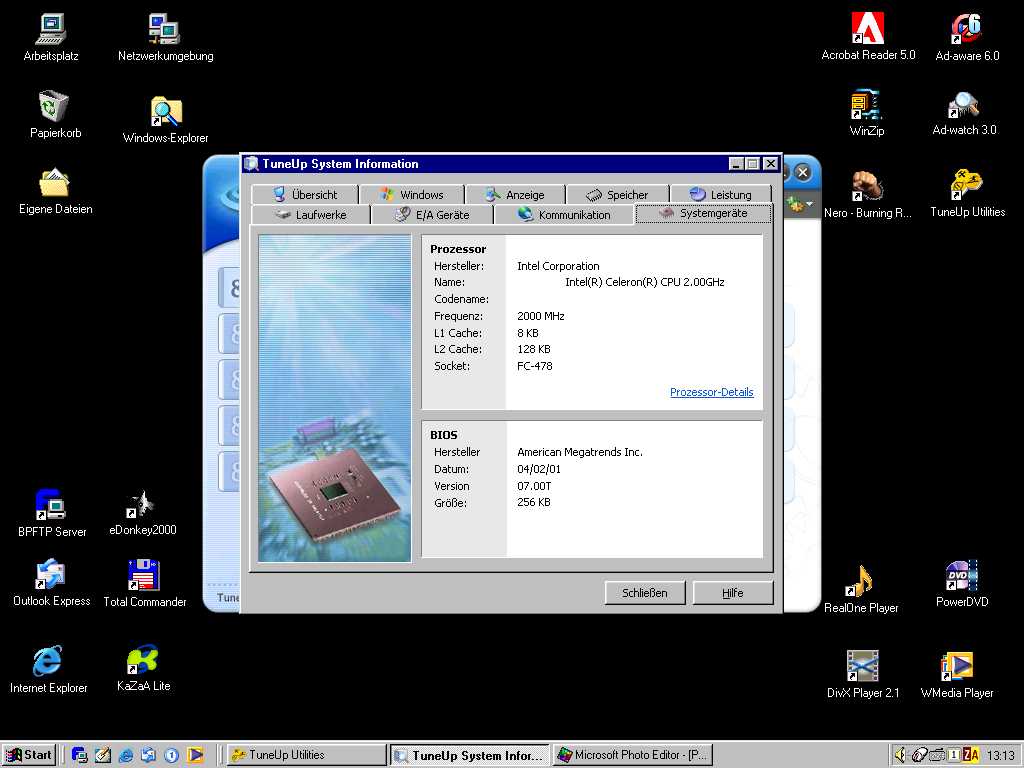

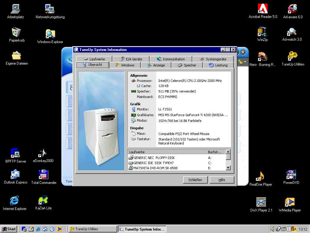

Hallo Zusammen,
Also, irgendwie klappt es nicht so mit dem installieren habe aber das mit der F6 Taste gesehen nur habe ich wahrscheinlich zuspät gedrückt.
Dann hat XP alles installiert bis zu dem Punkt wo das erste mal der PC neugestartet wurde. Danach fuhr mein PC hoch und das XP-Logo mit schwarzen Hintergrund erschien, da habe ich im Ladebalken kurz eine Bewegung gesehen. Daraufhin wurde mein Bildschirm hellbläulich und mein Mauszeiger erschien. Und nun......tote Hose....nix geht mehr ????!!!
Was ich natürlich noch nicht gemacht habe ist der CD-Brenner sowie DVD abzukapseln und dann nochmals zu probieren, werde ich heute noch probieren.
@Kimmo
Also ich habe ein P4VMM2-Mainboard mit intergriertem Grafiksystem und Sound (AC'97 Audio Codec)beides onboard ausgeschaltet.
Grafikkarte  MSI G4Ti4200 GeForce 4,128 MB, DDR, AGP
PC 2.0 GHz Intel Celeron, 256 MB SDRAM, 40 GB HD 7200rpm, 32 MB Grafikkarte, 16x DVD-Rom, Sound & LAN onboard, 256 MB SD-RAM PC-133 MAjor
Ich habe heute noch schnell meine Angaben abgespeichert wo Du genau siehst was ich hab (siehe Bilder).
Mit freundlichen Grüssen
      Fredy

Sorry habe die Bilder vergessen, aber jetzt....
      Fredy

Das P4VMM2 Motherboard ist von Elite Group, wird aber bei Asus hergestellt und hat einen VIA P4M266 (NB)/VT8235 (SB) Chipsatz onboard.
Diese Chipsätze kennt XP u.U. nicht. Dann kommst Du IMHO um F6 nicht herum. Abgesehen davon, zumindest kannst Du dann kontrollieren, ob er etwas und was er erkennt. Besorg Dir einen Treiber (Diskette) für XP  oder von VIA.
Hast Du versucht WIN XP als zweites OS zu installieren oder auf eine zweite separate Festplatte???? Verwendest Du USB Geräte während der Installation? Z.B. eine USB-Maus ? Das ist nichts für eine Neuinstallation von Betriebssystemen!!!!!!!!!
Gerade bei USB 2.0 !!! Wie sind die Jumper der Festplatte und des CD-Laufwerkes gesteckt?
Also mach mal folgendes: IDE1 nur für Festplatte mit Jumper auf Master. IDE2 nur für CD-Laufwerk mit Jumper auf Master. Beim DVD vorübergehend die Stecker ziehen. Beim IDE-Kabel die Endanschluesse nehmen. Im Bios USB ausschalten. Jetzt komplette Neuinstallation. Wenn Du aber WIN XP als zweites OS installieren willst, die Installationsart "Neuinstallation[Weitere Optionen]" auswaehlen. Später unter setup-Optionen auf "Erweiterte Optionen" klicken. In der folgenden Dialogbox ein Häkchen bei "Installationslaufwerk und -partition während der Installation auswählen": Windows installiert dann automatisch einen Bootmanager, so dass man beim Neustart zwischen 2 OS auswählen kann.

das war gestern so beim installieren, wenn ich im Bios es eingeschaltet habe, kam nachdem XP-Logo nur ein hellblauer Bildschirm und nichts ging. Und wo ich es beim nächsten Versuch ausgeschaltet habe hat das XP auch wieder normal das Setup ausgeführt und mir das Windows XP installiert. Muss heut sowieso noch meine ganzen treiber installieren und als erstes schalte ich das USB wieder ein und mal kucken was passiert.
      Fredy
