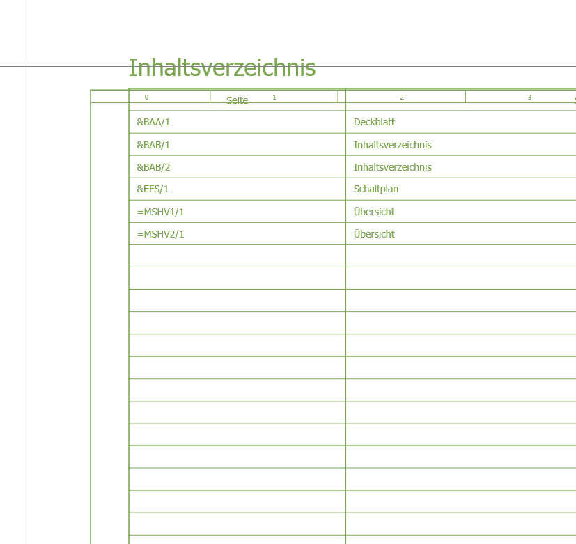

ich habe bisher immer nur fertige Projekte bearbeitet, neuer Beginn in neuer Firma und versuche gerade das vorgefertigte Basisprojekt zu verwenden. Leider sind die Auswertungen wenn ich diese aber über dieses projekt erzeuge alle verschoben. Ich habe bereits über Stammdaten -> Formulare das entsprechende Formular verändert, dort war in dem Fall das Inhaltsverzeichnis auch verschoben. Trotzdem bleibt das Inhaltsverzeichnis nach dem erneuten erzeugen mit dem entsprechendem Formular weiterhin verschoben.
Fehlt da noch ein Schritt? Bzw. da die anderen Auswertungen auch betroffen sind, wo wäre da der richtige Ansatz um das zu korrigieren?
Bild ist angehangen.
LG und danke für die Hilfe
René

ist EPLAN5 richtig?
Meine kleine Kristallkugel meint, eventuell p8 (Formular) mit importiertem E5 Rahmen/Normblatt. Dann eventuell in den Optionen einen P8 Rahmen wählen.
