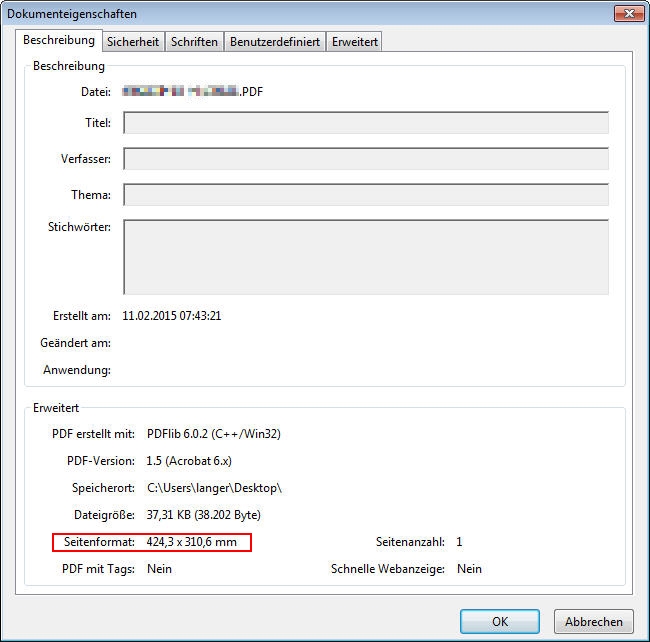

Hallo ist es möglich das Seitenformat beim PDF-Export zu beeinflussen, bzw. so einzustellen das es direkt auf DIN A4 Größe angepasst ist?
Anbei ein Bild mit den aktuellen Abmessungen des exportierten Stromlaufplanes.
Bisher haben wir bereits versucht über die GID-Parameter (Dienstprogramme - Parameter - Station - GID-Ausgabeformat) die Größe des exportierten PDF's anzupassen,
aber außer der Einstellung eines korrekten Randes haben wir keinerlei Erfolge erzielen können.
Die Blattgröße ist aktuell auf A3 eingestellt, wenn hier der Wert geändert wird, ändert sich auch die Ausgegebene Blattgröße, der Nachteil dabei ist jedoch das bei Einstellung auf A4, die Blattgröße immer noch nicht DIN A4 Format von 210 x 297 besitzt und außerdem nur die Hälfte dargestellt wird.
0 = ISO A3 ohne Rand - PDF-Größe: 424,3 x 310,6
4 = ISO A4 Querformat - PDF-Größe: 322 x 249

In 5.xx wurde immer auf A3 oder größer gezeichnet. Alles was auf A4 gedruckt wurde ist runter scaliert worden im Drucker Treiber oder so. Kann man nicht beeinflussen.

aha alles klar, das hatte ich mir schon fast gedacht, danke für die Antwort
