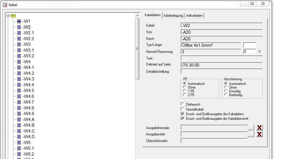

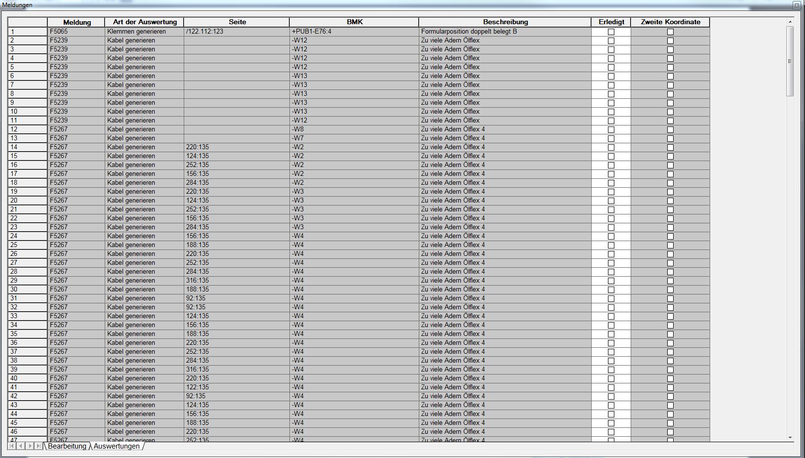

in einem alten Plan erhalte ich die abgebildete Fehlermeldung. Angemeckert werden nur noch Kabel die im Schaltplan nicht vorhanden sind. Die Seitenangaben beziehen sich auf Seiten, die es nicht gibt und Koordinaten die 100m außerhalb des Schaltplanblattes sind.
Seltsamer Weise sind die angemeckerten Kabel im Kabelplan vorhanden. Allerdings befindet sich am Definitionspunkt nichts.
Gibt es eine Möglichkeit diese Kabel irgendwie zu löschen?

Ich habe es gefunden: Es handelt sich um einen Makrofehler von vor zig Jahren. Der SPS Anschluss wurde mit einem Stecker Symbol 100, oder mit einer Klemme Symbol 30 in Reihe geschaltet. Dadurch legt Eplan selbstständig ein Kabel zwischen dem SPS Anschluss und dem Stecker an. Die Kabelgenerierung steht auf Manuell! Wird an Stelle des Symbols 100 oder 30 der Stecker 204 eingesetzt wird kein Kabel gebildet.
Warum das so ist, und warum die Kordinaten irgendwo liegen kann ich nicht nachvollziehen.
