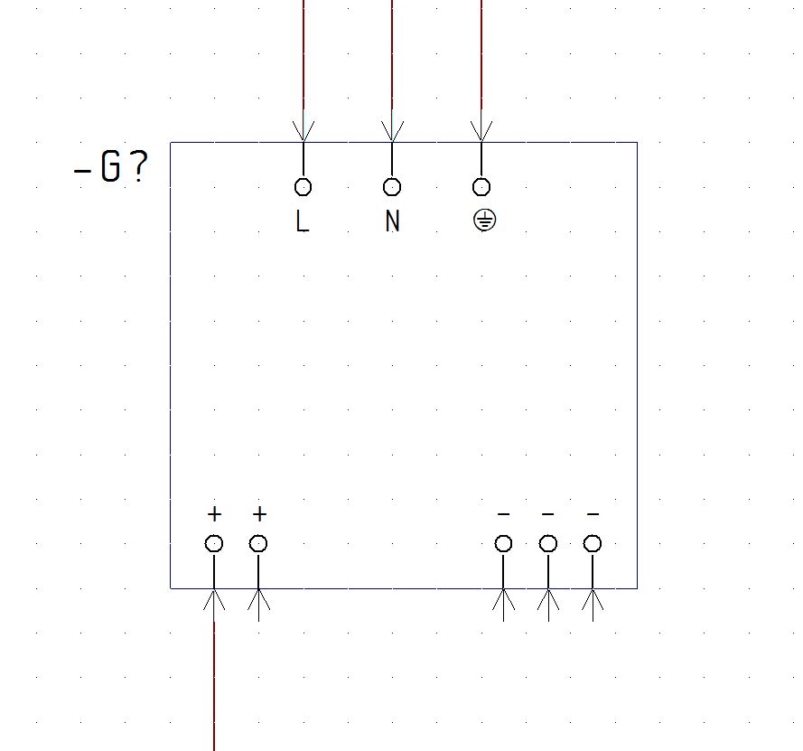

Hallo liebe Gemeinde.
Ich muss Anlagendokumentationen mit ePLan erstellen und habe eingentlich keinen richtigen Plan von der Software.
Aber zum eigentlichen Problem:
Ich habe von der PhoenixContacts  homepage ein Makro für einen AC/DC Wandler geladen.
Die datei liegt im .mfe (Fenstermakro???) Format vor.
Habe das Symbol über Makro einfügen importiert.
Nun sind aber einige der Anschlusspunkte nicht auf dem Raster, ergo wird keine elektrische Verbindung hergestellt, da kein weiter anschlusspunkt genau unter dem des Symbols liegt (siehe Screenshot).
Nun zur Frage:
Wie kann ich entweder den Rasterabstand ändern (halbieren?) um an die Punkte zu kommen, oder wie kann ich das Symbol alias Fenstermakro ändern?????

Hat sich erledigt.
"Auflösung" unter "Seiteneigenschaften" war die Lösung.
Von 4mm auf 2mm umgestellt. geht.
