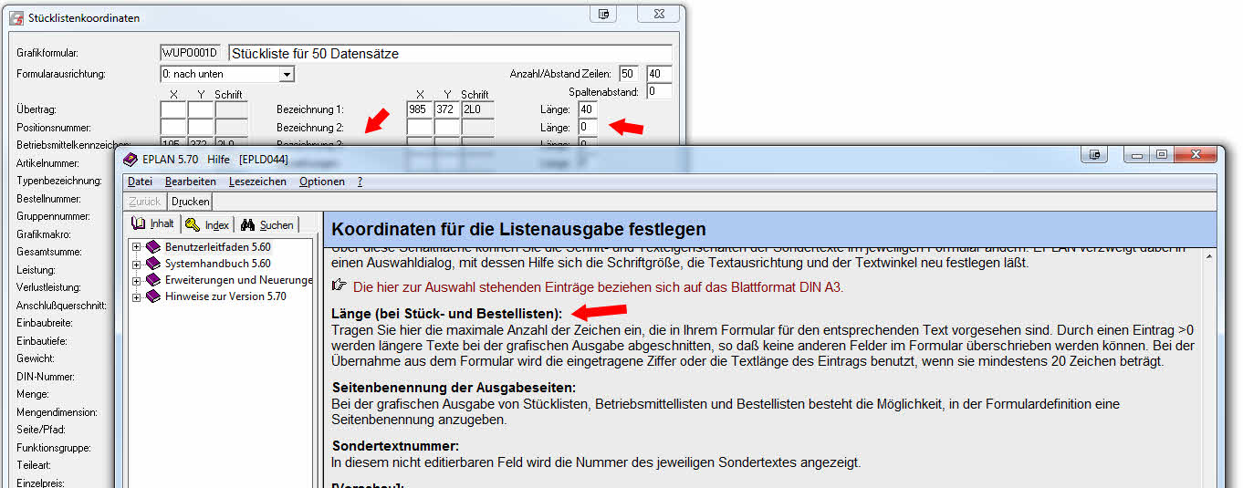

Tach zusammen,
habe da mal ein Problem und möchte euch teilhaben lassen!
CAE Eplan V5.70, Build-Nr. 52700,

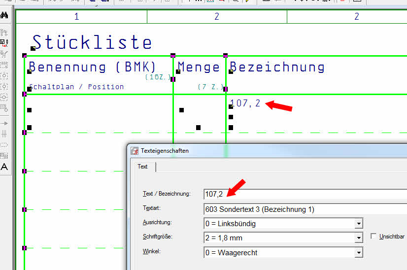

Ich möchte in einem Grafikformular (Stückliste *.SKO) die Länge der ausgegebenen Texte (Sondertext 607 Bezeichnung 3) auf 10 Zeichen begrenzen.
Ist das irgendwie möglich?
Bei Druckformularen ist das kein Problem hier werden die Feldlängen über Platzhalter "#" definiert. Bei der Grafikausgabe wir die komplette Feldlänge ausgegeben!
Wäre toll wenn jemand meinen Verdacht bestätigt, oder besser noch eine Idee zur Lösung hat.  javascript:InsertSMI(' %20');

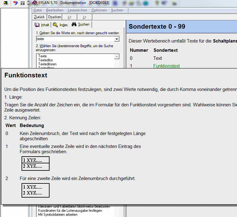

ja das sollte möglich sein wenn ich mich recht erinnere. Ich habe hier zu Hause kein Eplan5 mehr installiert daher musst Du selbst in die Online-Hilfe schauen oder bis morgen warten. Ich meine man musste direkt im Formularbau an diesem Platzhalter in das Textfeld, was eigentlich als Platzhalter leer ist, solch einen String eintragen: 40,0 Mit der Zahl vor dem Komma begrenzte man die Zeichenanzahl und die Zahl hinter dem Komma gab an ob der Text abgeschnitten werden soll oder umgebrochen etc.
Aber wie gesagt. Das steht auch in der Online-Hilfe...

vielen dank für den Denkanstoß, Nachdem ich mein System WIN7-64bit wieder ertüchtigt habe mit der Online Hilfe umzugehen, konnte ich  eine Lösung herbeiführen. Mittels Steuerformular *.frm werden die Zeichenlängen eingeschränkt und anschließend über das Grafikformular ausgegeben.
