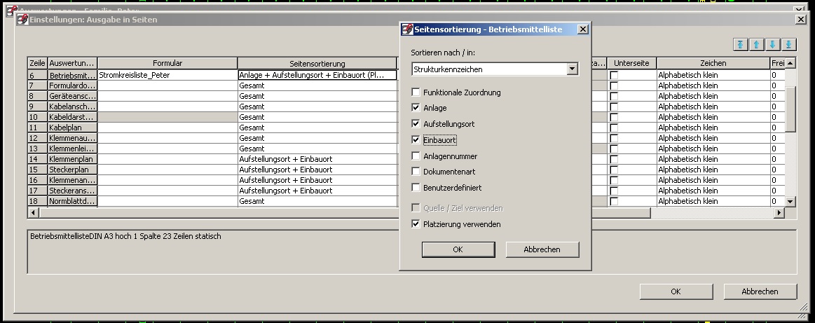

Ich habe das Projekt mal in P8 Importiert,
ich dachte ich bau mir eine neues Formular zum Auswerten der Pfad-Funktionstexte (auf basis eines Klemmleisten-Formulars) nur weiß ich leider nicht wie ich dort die Pfad-Funktionstexte wieder auslesen kann.

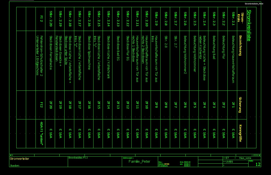

Es hat zwar etwas gedauert aber nun klappt es wie gewünscht
wollte nur mal rückmeldung geben wie ich es hinbekommen habe - evtl hilft es mal jemandem weiter
ich habe das nun wie folgt gelöst.
zu erst habe ich im p8-magic forum gesucht und mir eine deiner vorlagen geladen
"Artikelstückliste hochkant, statisch, Daten von rechts nach links"
habe das Formular dann für mich angepasst.
nun werden aus dem schaltplan folgende infos ausgelesen (von links nach rechts)
Stromkreis (funktionstext automatisch) // Bezeichnung (Bemerkung) // Sicherung (BMK sichtbar) // Technische Kenngröße (Technishe Kenngröße)
Dann habe ich mir zwei Auswerungen gebaut, die nach BMK Kennbuchsabe Filteren
Kriterien auswertung 1
BMK (sichtbar) -FI1
ODER
BMK (sichtbar) -1F*
Kriterien auswertung 2
BMK (sichtbar) -FI2
ODER
BMK (sichtbar) -2F*
*ANMERKUNG*
Für den zweiten filter habe ich ein zweites schma angelegt BMK Kennbuchstabe 2
Die Ausgabe der Auswertungsseite ist wie folgt eingestellt:
Auswertung -> Punkt 6
Betriebsmittelliste -> mein formular
Seitensortierung -> Strukturkennzeichen (Anlage,Aufstellungsort,Einbauort und Plazierung verwenden sind eingehakt)
die restlichen einstellungen habe ich standart gelassen.
nun kann ich mein projekt auswerten und habe bei jedem ort eine auswertungsseite für die SIcherungen 1F* und eine seite für die sicherungen 2F*
funktioniert wunderbar, ich speicher mal alle daten und würde es gerne zum download bereitstellen - Wo mach eich das am besten? hier oder im P8-forum.
