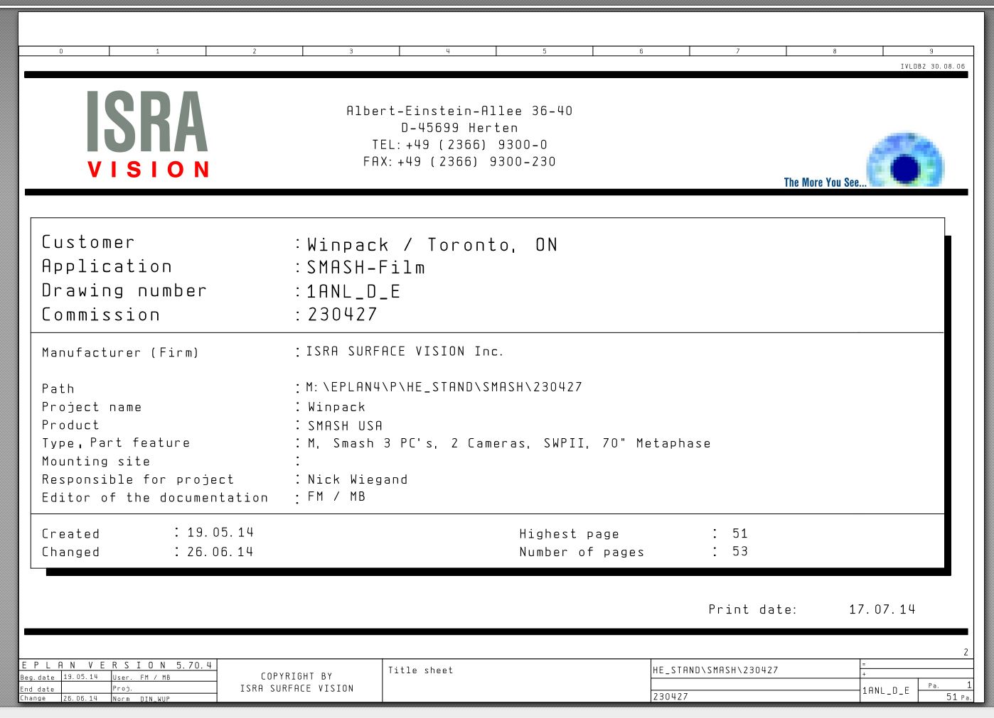

Moin moin!
Ich habe das Problem, dass die EPLÄNE, die ich als PDF exportiere, nicht mittig auf dem Dokument auftauchen.
Sie sind so verschoben, dass sie links und unten genau am Rand des Dokumentes "anliegen" und oben und rechts ein großer Rand entsteht.
(Siehe angehängter Screenshot)
Beim Ausdrucken entsteht durch druckerbedingte Randabstände dann das Problem, dass ca. 1 mm abgeschnitten wird.
Kann ich hier irgendwie irgendwo etwas verschieben, damit der EPLAN mittig im Dokument erscheint und beim Ausdrucken nichts verloren geht?
Besten Dank im Voraus!

unter Dienstprogramm- Parameter- Station- PDF-Ausgabe kannst du die Ausgabeparameter einstellen.
Info: Dein PDF- Programm sollte in der Druckvorschau eine "Seite zentrieren" haben, da wird der Inhalt passend zentriert.

In den Augabeparametern habe ich leider nichts hilfreiches gefunden.
Seite Zentrieren bringt auch nicht den gewünschten Effekt, weil die Seite, die er zentriert, ja schon ungleichmäßige Ränder hat, die ich bisher nicht weg bekomme.

unter Dienstprogramm- Parameter- Station- GDI-Ausgabeformat- GDI-Ausgabe/Plotterdaten hast du weitere möglichkeiten die Ausgabe zu verändern.
"Direkt drucken", bei mir keine auswirkung
"Maßstabsgetreue..", Blatt ist DIN A3- Druck ist DIN A3
"Plotterdaten..." Vergrößerungfaktor= Zeichnung wird grösser oder kleiner (1.xx=grösser;0.xx=kleiner in %)
"Plotterdaten..." Verschiebung= Zeichnung in X-/Y- Verschieben (50= 1mm)
Bitte die vorhandenen Daten aufschreiben.

Danke, in X-Richtung habe ich durch Probieren in deinem Menü hinbekommen, das Blatt zu zentrieren.
In Y-Richtung bleibt das Blatt jedoch immer am untersten PDF-Rand kleben..
Egal wie ich da verschiebe.. Plus Minus, viel wenig..

bei der Y-Richtung habe ich ein - Zeichen (Minus Zeichen) eingegeben, die Zeichnung geht nach oben.

Bei mir verändert sich so nur der obere Rand..
Der EPLAN bleibt genau am untersten Dokumentrand kleben; er schließt also genau damit ab.
