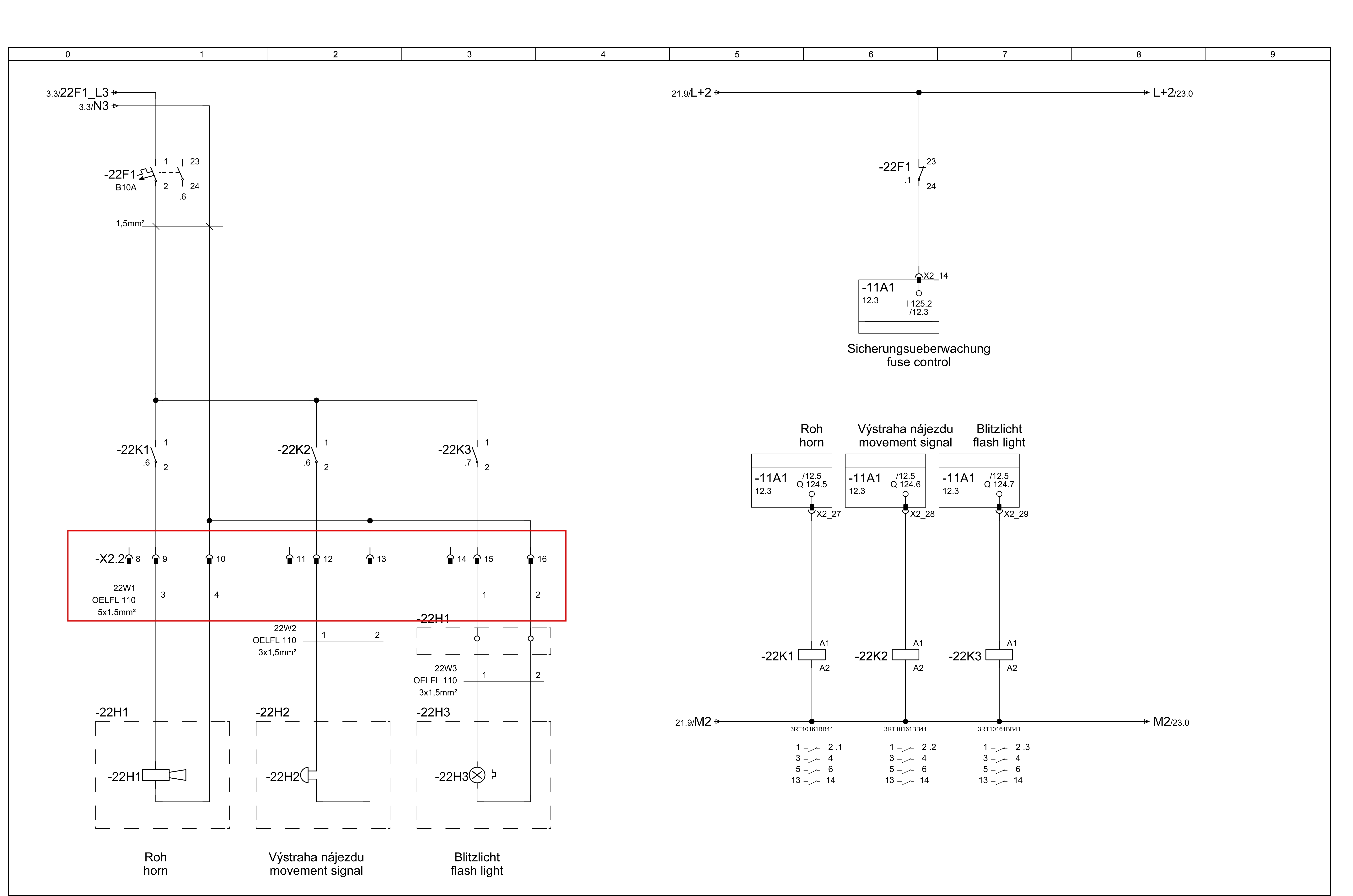

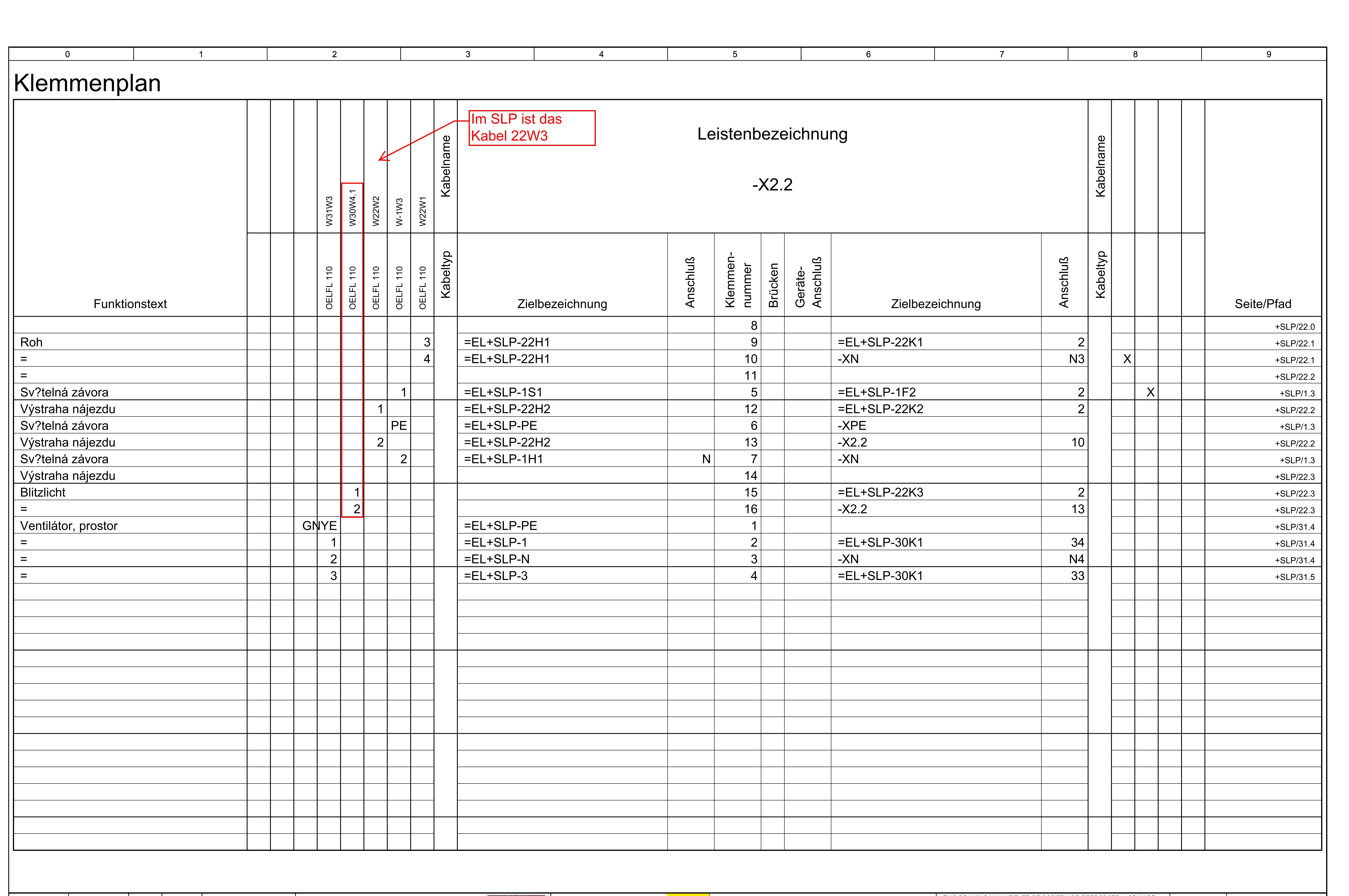

Folgendes Problem: Im Klemmenplan stehen zei Klemmen immer unter einen falschen Kabel und kann mir einfach nicht erklären warum. Hab mehrere Male versucht neu zu generieren usw. Taucht leider immer wieder falsch auf. Anbei Bilder. Es betrifft Klemme 15 und 16. von der X2.2. Da müsste das Kabel 22W1 dabei stehen.
Hoffe Ihr könnt mir helfen, Danke!

ich kann jetzt nicht viel mehr erkennen, tippe aber auf ein automatisch generiertes Kabel W30W4.1 von X2.2 zu diesen unnummerierten Klemmen in dem Kasten 22H1. 22W3 wird irgendwo bei einer Klemmleiste 22H1 auftauchen.

das Kabel W30W4.1 kommt einige Seiten später und ist nicht automatisch generiert. Es geht auch nicht auf die X2.2. Zum Test habe ich das Kabel W30W4.1 gelöscht, dann steht im KLP nicht mehr fälschlichweise W30W4.1 über den betroffenen Klemmen, sondern, das noch später folgende W30W5???
Sehr komisch...

Hast du bei den Klemmen/Stecker auf "Kein Kabel" gesetzt ? Wenn nein dann mach das mal. Wenn immer noch nicht weg Projekt "aufräumen". Wenn immer noch nicht weg dann Projekt (ohne Auswertungsseiten) nach EXF exportieren und in einem neuen Projekt importieren.
