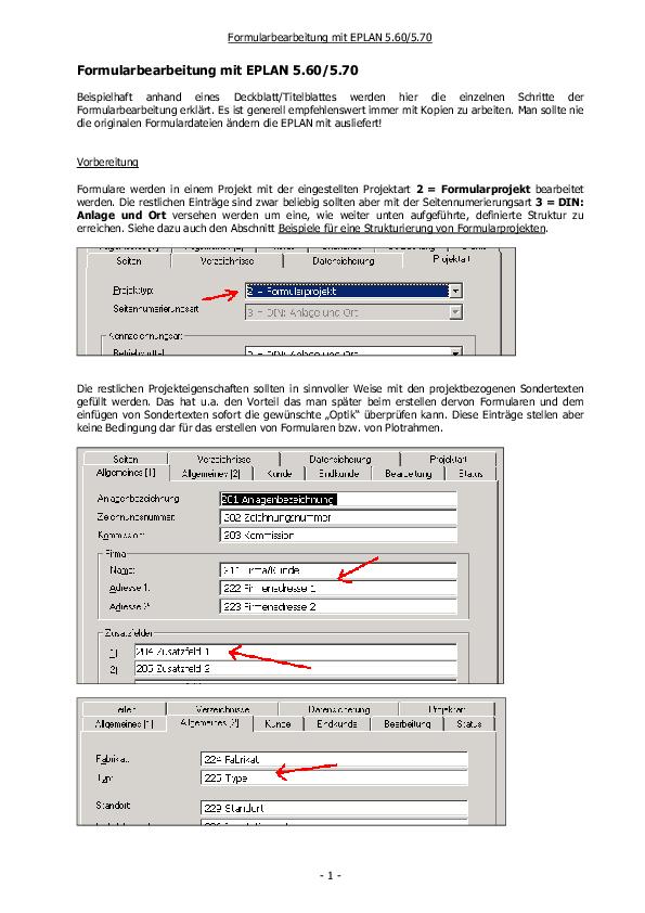

ich stelle mich gerade ganz doof an. Wie kann man auch noch ein .SKS Formular ändern? Soll nur ein kleiner Text angepasst werden.
Das ging immer ganz leicht. Habe 5.70 lange nicht mehr genutzt.

Das Stich(such)wort: Formularprojekt sollte Dir hier im weiterhelfen. Da gibt es schon eine Reihe Threads hier im Forum...

habe die Beiträge eben durchgesehen. Es gab damals auch einen Weg ohne das Formularprojekt.
Habe jetzt eben ein Formularprojekt neu erstellt. Wie bekomme ich denn das zu ändernde Formular da rein?
Sorry, habe auch schon viel gegoogelt, stehe echt aufm Schlauch.

560Formularbearbeitung.pdf
Anbei mal eine alte Anleitung von mir dazu...
