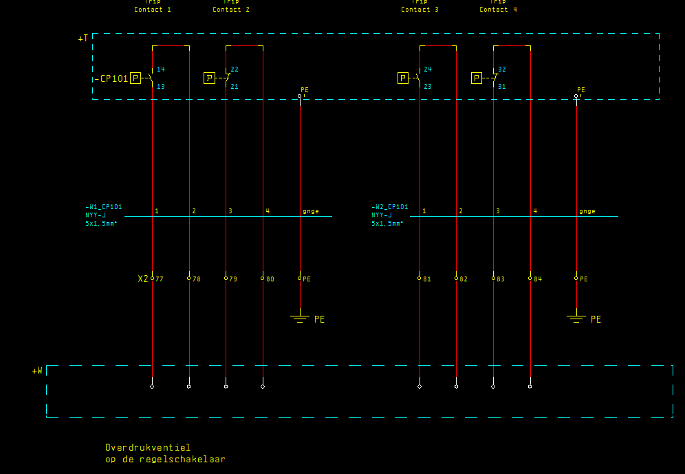

ich hab da ein kleines Problem mit dem Klemmenplan. Ich habe in einem bestehen Plan bei einem Druckwächter Kontakte und dazu Klemmen
hinzugefügt. Anschließen hab ich den Klemmenplan neu generiert.
Jetzt hab ich folgende Probleme:
1. In der Zielbezeichnung steht nichts. Hier sollte eigentlich der Druckwächter erscheinen.
2. Ich habe den Plan in zwei Sprachen (also eigentlich 2 Pläne). Ich habe überall die gleichen Änderungen vorgenommen,
  aber trotzdem hat einer der beiden Pläne eine Klemmenplanseite mehr. Eplan 5.70 zieht mir hier eine Klemme auf eine neue Seite.
Ich hab leider keinen Schimmer was ich wo einstellen muss um diese Fehler zu beheben.
Habs bei Symboleigenschaften der Klemme versucht, was aber leider nichts brachte.
Hat jemand eine Tipp für mich?
Gruß Andrea

Mal Bild bitte. Da sieht man einfach alles besser ....

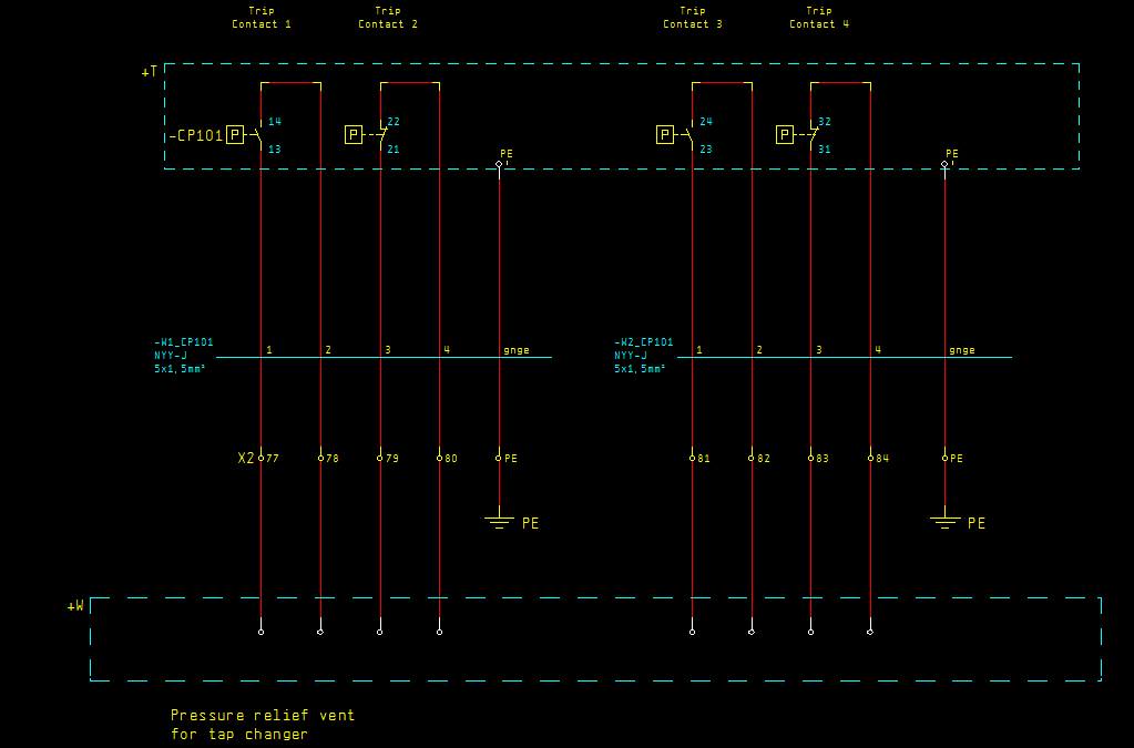

In einem Klemmenplan wurde eine Zielbezeichnung zum teil erzeugt aber leider vertauscht. Im zweiten Plan sind die Klemmen ab 77 leer. Wo kann man das den einstellen??

Mach mal Bild vom Schaltplan. Klemmenplan ist ja nur "Abfallprodukt" vom System. Schaltplan ist Master. Mach Bildschirmphoto von Schaltplanseite. Da sieht auch gleich aufgrund der Farben was du eingegeben hast.

So ich hoff du kannst erkennen was ich falsch mache :-)

So jetzt ist alles klar. Die unteren Geräteanschlüsse haben ja keine Bezeichnung. Was soll dann im Klemmenplan auch schon drin stehen ? Das Erdungssymbol unterhalb der PE-Klemme entfernen. Ist ja nichts an der PE-Klemme angeschlossen oder ? Ist ja die Verbindung zur Schiene (ist rein mech.). Das machen aber viele falsch. Oben die Geräteendklemme mit Bez. PE tauschen gegen Erdungssysmbol und den Einfügepunkt auf die gleiche Höhe wie die vom Schalter links daneben. Keine Bez. nur Anschlußbez. PE. Dann sollte alles richtig funktionieren.

Die Klemmen im Kasten +W haben noch keine Bezeichnung. Soll auch so sein. Auf den anderen Seiten des Plans die mein Kollege gemacht hatte
ist es genau so und da funktionierts trotzdem. In einem der Pläne generiert er mir ja auch für 3 Klemmen die Zielbezeichnung aber für den Rest nicht :-(

Hallo Blaubeere,
ich habs immer noch nicht verstanden. Wo nix steht kann Eplan auch nichts dazu erfinden! Du hast extern das Kabel und als Ziel +W, mehr steht auch nicht im Stromlaufplan. Intern (oben) steht auch der Druckwächter.
Das eine Klemme auf eine neue Seite geschrieben wird kann daran liegen, dass das Kennzeichen unterschiedlich ist.

Ok jetzt ist der Groschen gefallen.
Das Kabel müsste oben stehen, richtig. Du musst bei der Klemme im Stromlaufplan eintragen, wo das Kabel angeschlossen ist. Bzw. die Ziele der Klemme tauschen.
