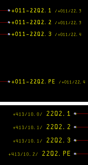

Ich habe hier einige Abbruchstellen (22Q2.x), die in verschiedenen OKZ-Bereichen (+011 und +413) starten und enden. Wenn ich die zweite Abbruchstelle anlege, wird immer das OKZ dazugeschrieben, obwohl es ja eigentlich schon im Querverweis steht.
Hat jemand einen Tipp, was eingestellt werden muss, um folgendes Ergebnis auf beiden (!) Seiten zu bekommen: Abbruchstelle / +OKZ / Seite.Pfad

eine Einstellung ist inder Projekt; Projekt auswählen; auf der Seite Projektart unter kennzeichnungsart ist die einstellung Abbruchstellen.
